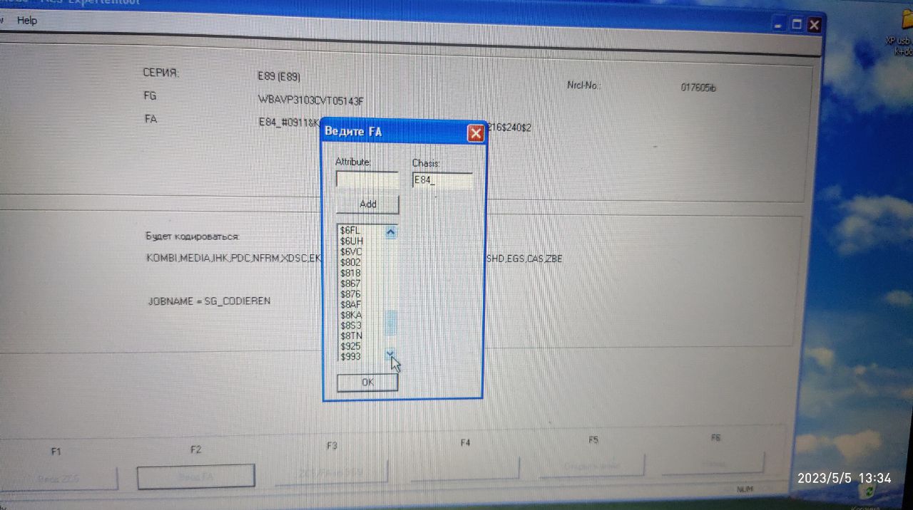

  20. freeman1984
    freeman1984 Новичок
    30 окт 2010
    13
    Всем привет. Имеется BMW E84 2012г 2.0dx. Авто приехало из Кореи. В меню, в CIC, только два языка - Корейский и Английский. Хотелось бы все это дело на нашем читать. Что нужно удалить в FA и что добавить ? Спасибо всем заранее. (Просто есть темы такие, но там авто из США)
    #2210 freeman1984, 6 май 2023
  21. Nik-tex
    Nik-tex Завсегдатай
    6 мар 2013
    1,566
    Омская обл.
    Смените регион авто и добавьте кодировку русского языка.
    freeman1984 нравится это.
