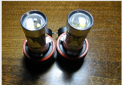

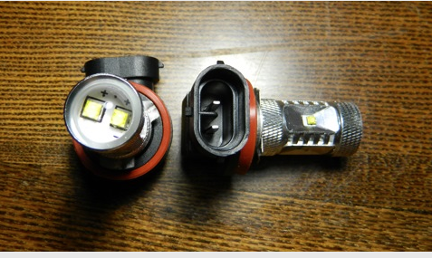

    Холодная и горячая проверка ламп ПТФ (отключение)
    Все это в блоке NFRM.
    Задние ПТФ
    Проверено лично, все работает.
    После замены ПТФ на диодные была такая ошибка, тема здесь:
    http://www.bmwclub.ru/vb/showthread.php?t=808310
    Сегодня смог победить.
    Поменял ключ зажигания, может просто совпало, а может и в этом была проблема, что никак не мог прокодировать блок NFRM

    4,842
    А можно просто диодные лампы в ПТФ поставить и кодировать как выше описано.

  30. Тополь
    Тополь Старожил
    17 июн 2013
    4,842
    Полно где можно купить, а если подешевле - только в кетае искать.
    Светят может и не ярче, главное это цвет 6000 к
