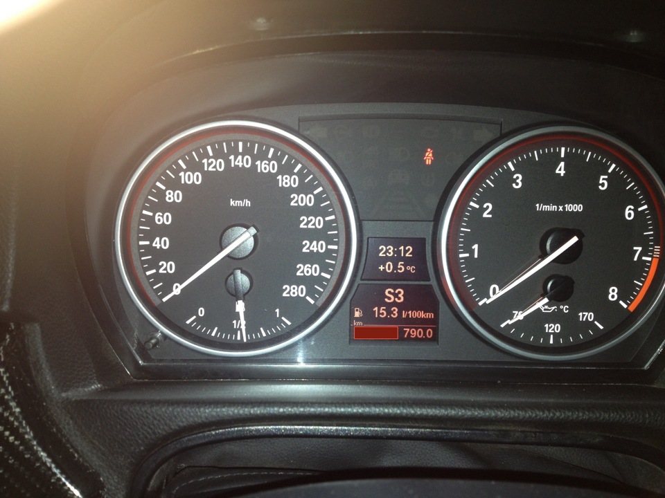

    4,842
    Кто хотел отображение передачи в приборке?
    Отсюда: http://www.bmwclub.ru/vb/showthread.php?t=652722
    Осталось только понять, нам на Е84 такой способ с Alpina B3SGT доступен? Или нет?
  3. u36a
    u36a Banned
    5 мар 2010
    260
    на е9х катит, зависит какая коробка ещё, GM или ZF
