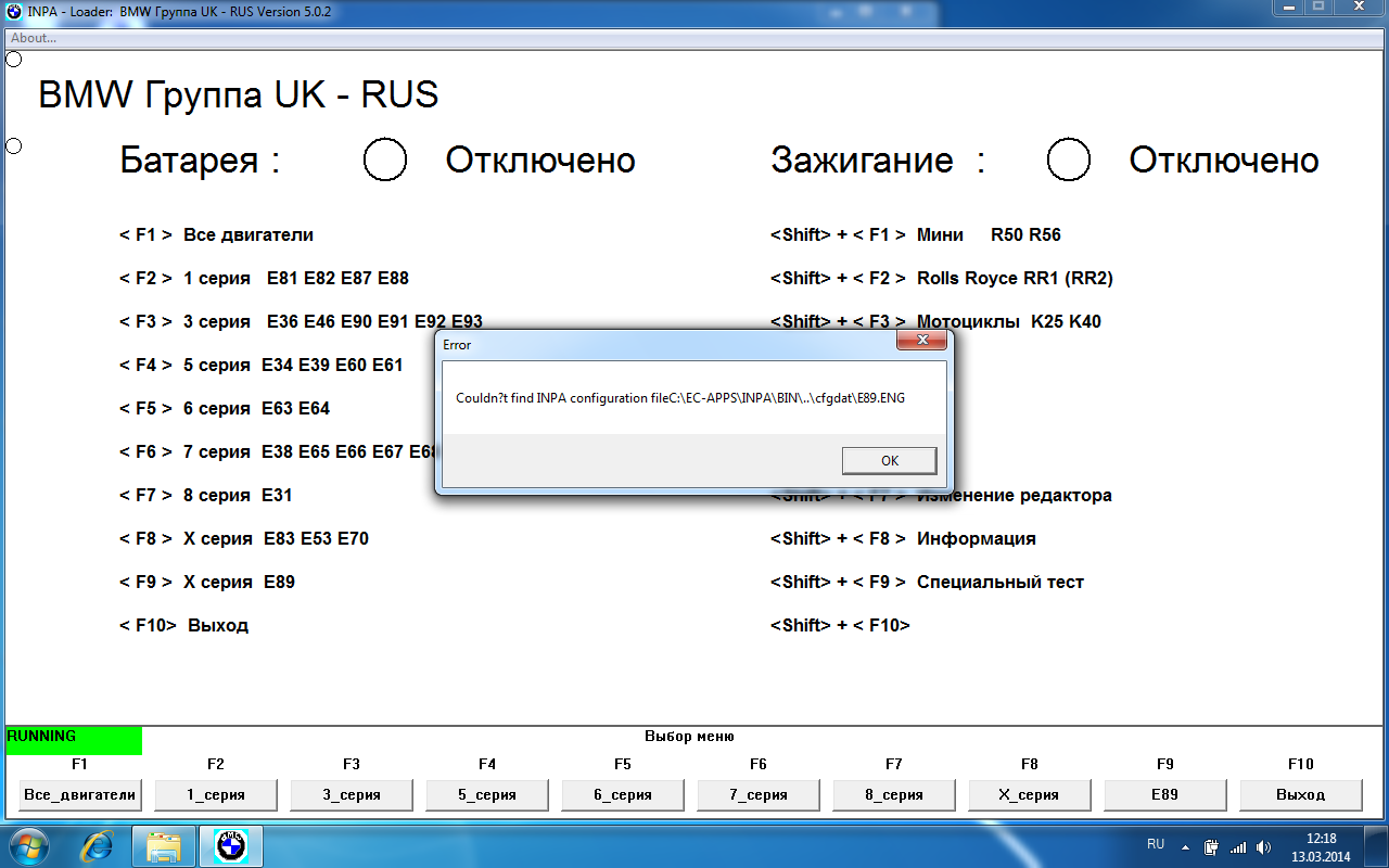

  11. Тополь
    Тополь Старожил
    Регистрация:
    17 июн 2013
    4,808
    У меня в той сборке не получается E89 прикрутить
    Кнопку делаю (F9 - E89), но там с ошибкой окно открывается.
    А так сборочка крутая конечно, но в ИКСАХ опять нет E89 :
    В нее бы добавить наш кузов и нашу SP-Daten вместо E70 чтобы меньше весила - красота!
