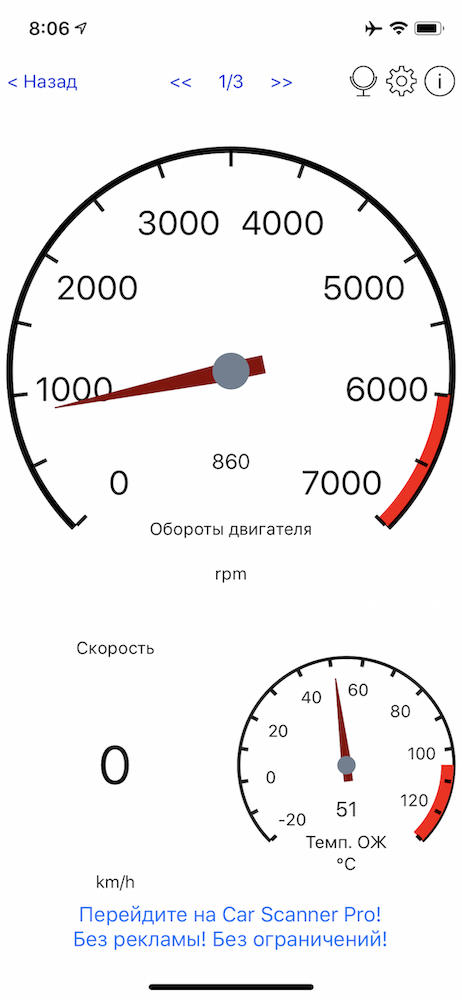

    Это программа Car Scanner Lite
    Просто поставил посмотреть.
    В ней можно смотреть какие то параметры с датчиков в режиме реального времени.
    Посмотреть/стереть ошибки.
    Функционал урезан, для полного надо покупать PRO версию.
    Но побаловаться хватит и бесплатной версии.
