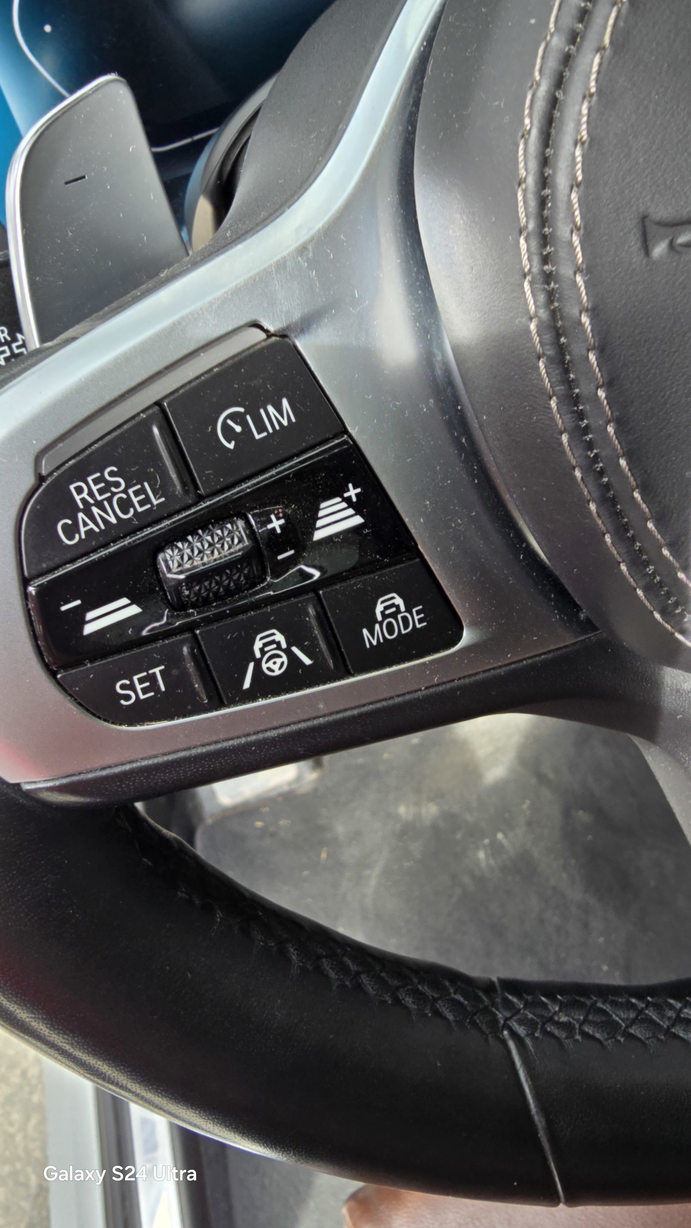

  16. Egor828
    Egor828 Завсегдатай
    22 фев 2019
    370
    Нужна трехглазая и на руле должно быть так 20240403_112317.jpg машинка руль и полоски по бокам

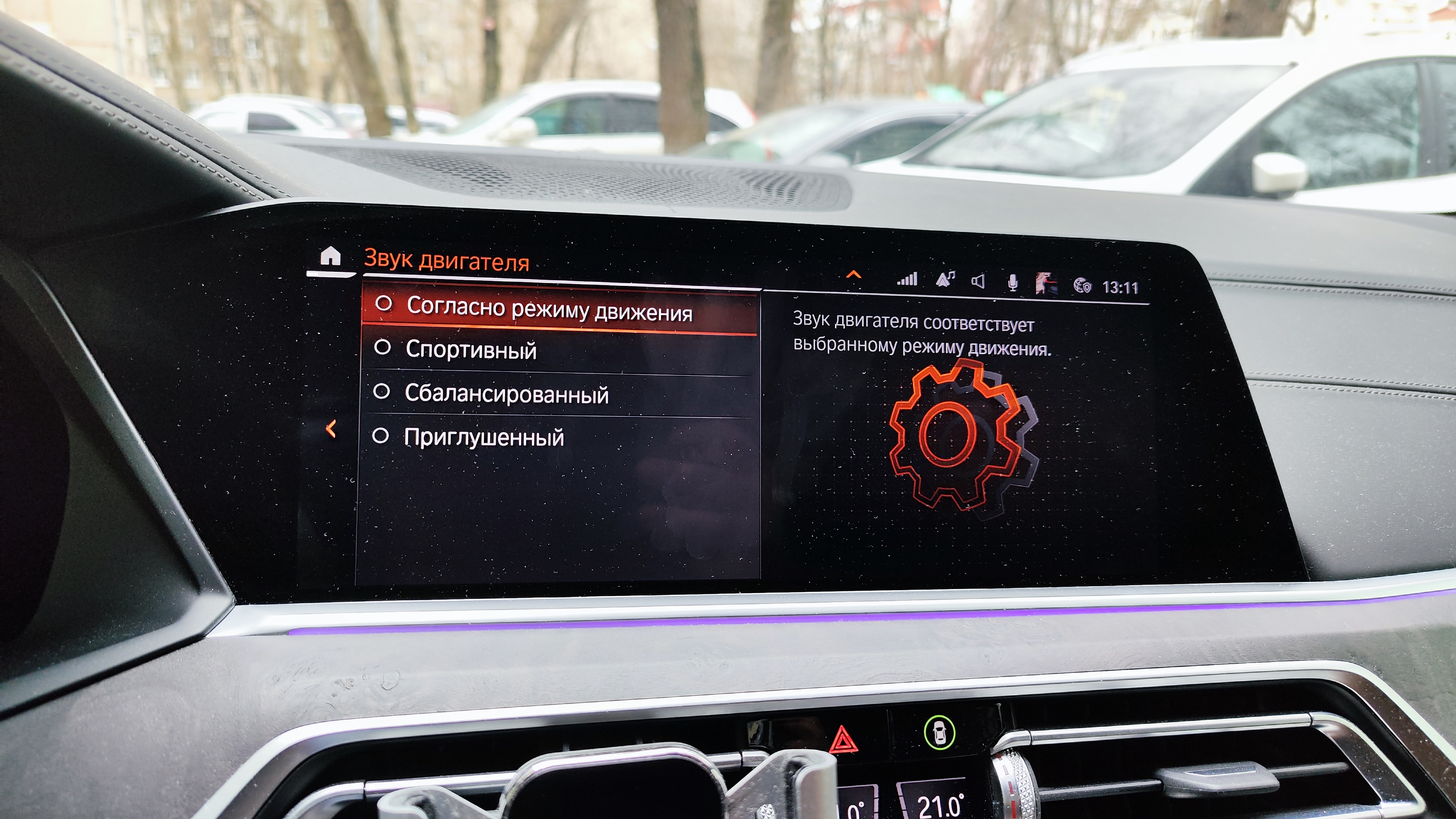

    Добрый день. Подскажите, где кодируется звук выхлопа 3д с м пакетом. Слышал можно громче немного сделать.
    Меню звука двигателя появилось, но выбрать ни один пункт не могу(

  21. AndyChu
    AndyChu Участник тусовки
    23 окт 2015
    190
    Как? У меня меню появилось, но выбрать звук не могу(
  22. Novatech
    Novatech Завсегдатай
    6 июл 2007
    727
    Блок HU_MGU
    строчка 3000 HMI_SPEECH
    параметр DISPLAY_MENU_CONIGURATION_ENGINE_SOUND выставить в «aktive»
    параметр DISPLAY_CONIGURABILITY_ENGINE_SOUND выставить в «aktive»
    Биммеркодом в expert mode.
    Ну или компом.
  23. AndyChu
    23 окт 2015
    190
    Так и сделал. Меню появилось, но не могу выбрать ни один пункт.

  25. AndyChu
    23 окт 2015
    190
    ASD Active Sound Design
    звук двигателя, через колонки(528 c 2014, 535,550)
    ACD=>activ_sound_desing=>
    Сомневаюсь, что бимеркоду это подвластно. Видимо enet доставать нужно с полки)
    PS покопался и стало ясно, что либо этого блока у меня нет или его кодировать нужно. По крайней мере в бимеркоде он отдельным блоком идти должен как MGU и тд, а его нет.
    Связался с Лунтиком) Он мне сказал блок RAM менять и если все будет работать, то можно активировать звук через колонки. На моей машине без танцев с бубном это сделать нельзя(
    #2635 AndyChu, 4 апр 2024
  26. Killnoob
    Killnoob Участник тусовки
    11 июл 2016
    86
    Вологодская обл.
    У меня по моему звук в колонках есть когда в спорт режиме, S1MA опция в авто тоже имеется, на я так же не могу выбрать режимы, кодировал только MGU
    Эти параметры

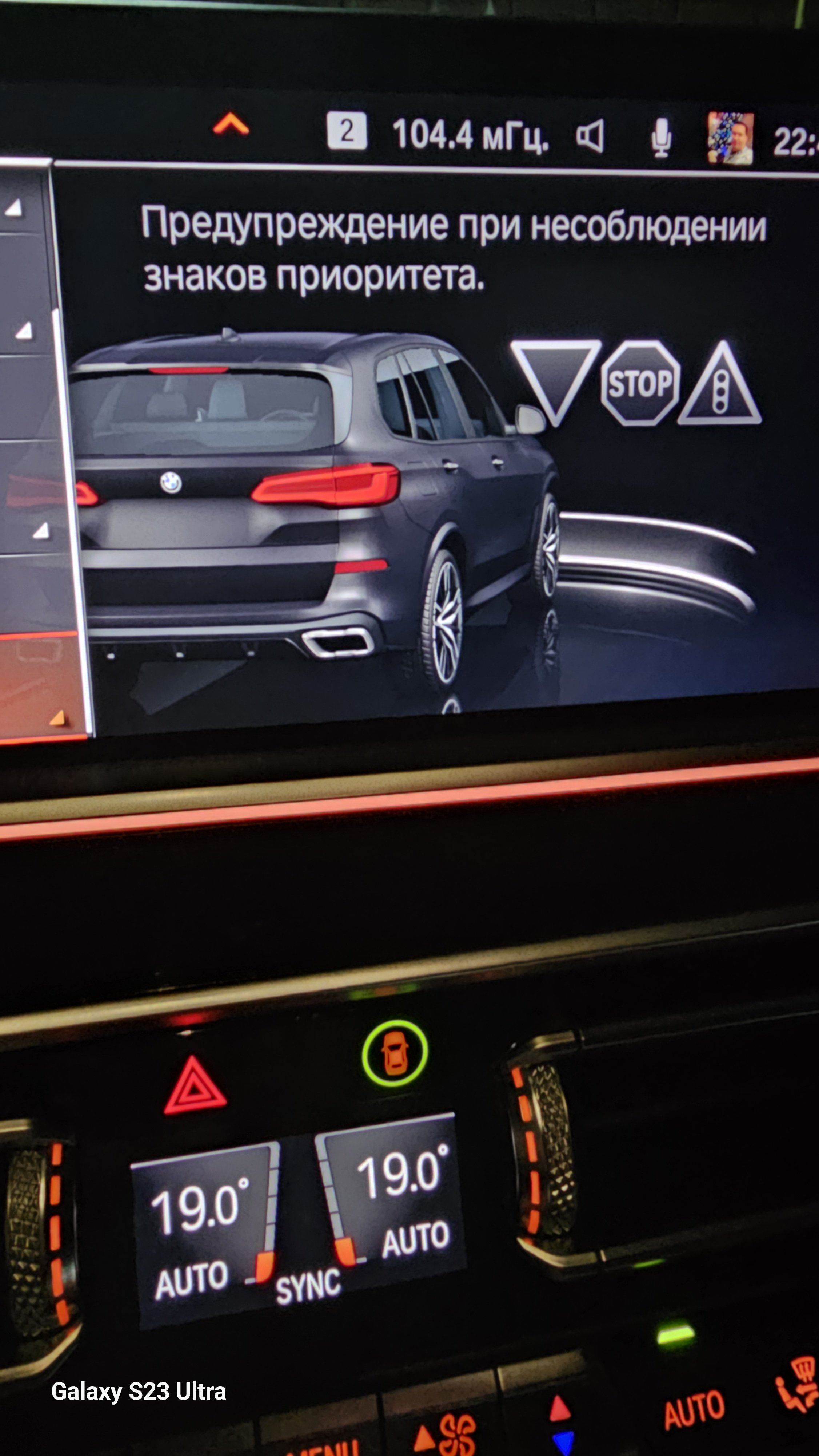

  27. Egor828
    Egor828 Завсегдатай
    22 фев 2019
    370
    20240126_224909.jpg да все работает и читает знаки уступи дорогу, стоп, и светофор
  28. Novatech
    6 июл 2007
    727
    Странно. Если у вас есть активная банка, то всё должно быть. Смысл её с завода ставить?
    Попробуйте убедиться визуально, на подъёмнике. )))
  29. vladus2001
    vladus2001 Завсегдатай
    6 сен 2010
    646
    что-то не понятно вы пишите, давайте разберемся, а то какая-то каша со светофорами смотрю. Я так понимаю есть три ассистента связанных со светофорами:
    TLR - это система распознавания светофора, которая имеет собственное меню idrive, позволяющее определять, когда светофор становится зеленым, и предупреждать водителя о необходимости трогаться с места, если он не обращает внимания и т.д.;
    TLA - это "помощник светофора", который сам останавливает машину на красный свет;
    GWW - это знаки предупреждения "уступи дорогу", "СТОП" и красный светофор (когда вы едете на красный или приближаетесь к кркасному светофору на большой скорости на приборке и проекции вылазит предупреждение с красным светофором).
    У меня в итоге работает GWW, а TLR и TLA ругаются на недоступность в вашем регионе.
    У вас работает TLR и TLA? А то в последнем сообщениивы вы пишите да, но перечисляете фнкции от GWW и от него скриншот прилагаете.
