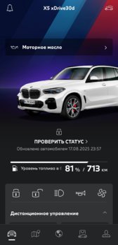

    Всем добрый день. Поддержу тему с телематикой. В мае достался автомобиль, все прекрасно работало. Подписка оригинал не ломанная оплачена на BMW de. Там же и аккаунт. В июле просто все потерялось. Нажимаешь кнопку СОС всё работает, 1-2 часа приложение, пробки и прочее. И потом снова не выходит на связь. Прошу подсказать, есть ли пути решения?
    При это F16 19 года, так же на это аккаунте и все работает исправно. Оба автомобиля с Германии пригнаны.

    Добрый день! У кого сегодня отвалился интернет в машине? У меня на двух машинах отпал, аккаунты разные, один российский другой немецкий. Мобильный интернет в городе работает. Да, город Самара))

    Добрый день, у всех перестал работать mybmw

    Тоже отвалился инет. Экстренный вызов тоже не работает. калина, акк европейский.
    а есть у кого для российского рынка авто и аккаунт российский и перестало работать?

    У меня г01 и российский аккаунт и все работает
    г05 российская аккаунт европейский - отрубили

    Меня прислали к вам из соседней ветки, F48 для рынка РФ, аккаунт британский, подписки куплены - в субботу отвалилось утром в сочи и всё, перестало работать. Проехал Ростов, Воронеж, Москву - мертвяк.
    Экстренный вызов сработал, но дозванилось минут 10.

    У меня что Х3, что Х5, обе европейки. Акк немецкий. Ни та, ни та не работает. Вообще MyBMW в последнее время глючит постоянно. Наверное демократический СПГ не производит столько демократической энергии для поддержания серваков и роуминга eSim.
    Ну не может же сразу у такого количества владельцев залить блок телематики в крыше. :D

    У меня отвалился приложение((( Два года из Германии на немецком аккаунте…. Все прекрасно работало….
    Какие варианты решения есть?

    А никто не пробовал перевести машину обратно из европейского аккаунта в российский? Я зашел в свой российский аккаунт, он помнит про мою удаленную 2 года назад машину и на ней видны все активные оплаченные в европейском аккаунте подписки подписки. Если сейчас отвязать машину от европейского аккаунта и попробовать привязать снова к российкому, заведется? Искусственный интеллект пишет, что оплаченные подписки сохраняются при смене региона, но что-то я не уверен, мне кажется, они в российском аккаунте называются несколько иначе..

    Лучше не эксперементировать, я одну свою машину на русский аккаунт перевёл, и было раньше 18 приложений, а теперь 14 на российском аккаунте. И сейчас почти у всех не работает, может потому что глушат, а может проблемы на серверах у немцев

    Кстати, частично данные, те, что не требуют симки (местоположение, открытые/закрытые окна, топливо в баке etc), прекрасно показываются в приложении aaidrive под андроид, хотя в My BMW не показываются после отвала.

    Mybmw, видимо, требует все же установить соединение через сервера BMW для начала синхронизации.

    У меня российская машина и европейский аккаунт. К российскому аккаунту больше не привязывается, пишет ошибка страны. Но в любом случае, даже если бы не было ошибки - не привязать, смска с кодом не приходит, тк нет сигнала у симки в авто

    Скорее всего дело в очередных блокировках траффика. Симка к сотовой сети коннектится, не работает именно интернет.
    Потому что у меня по нажатию тревожной кнопки звонок машина делает.

    Проблема глобальная, у всех не работает инет в машине.

    Специалисты рекомендуют ничего не делать, не менять настройки, не выходить из аккаута, просто нужно подождать, пока они разбираются.
