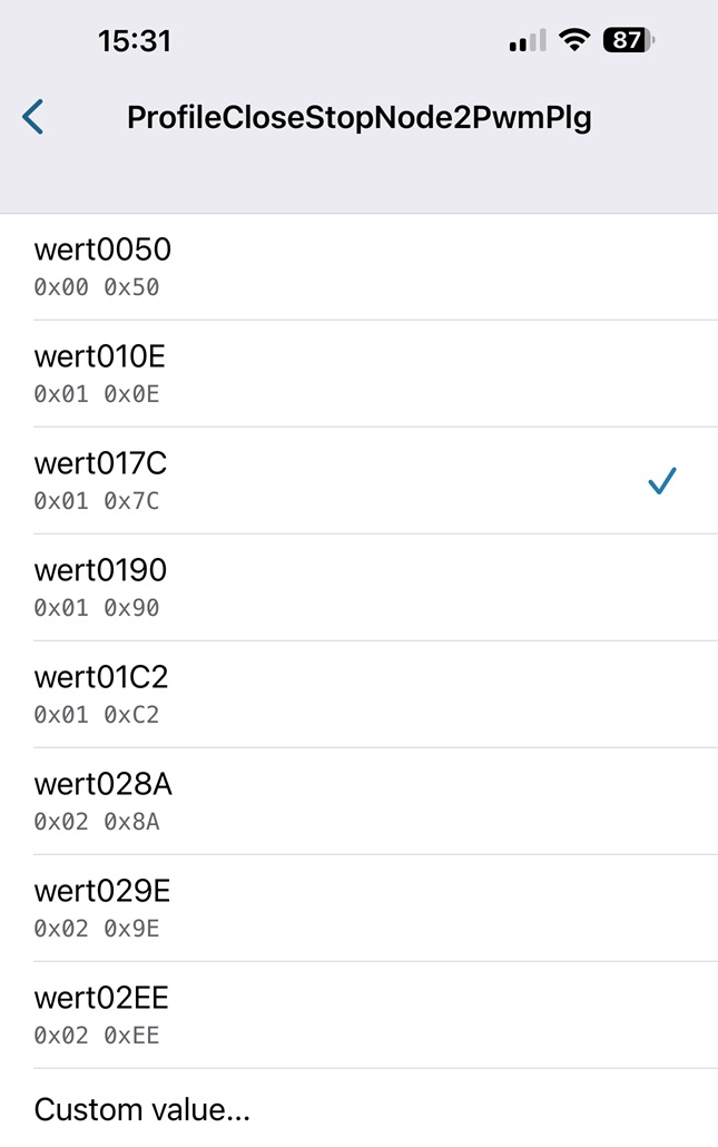

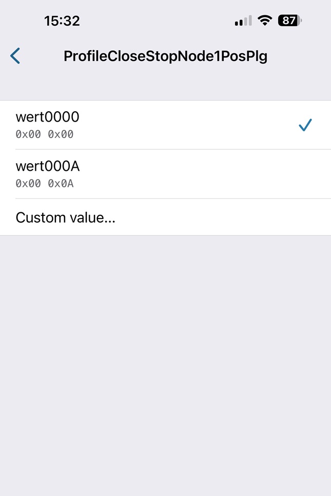

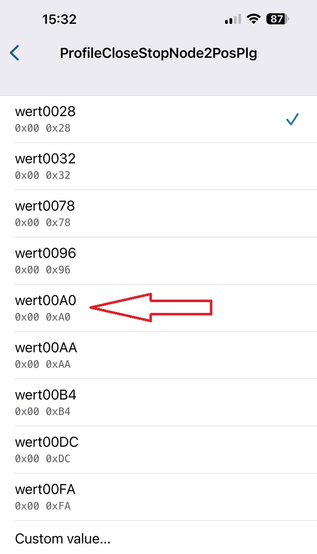

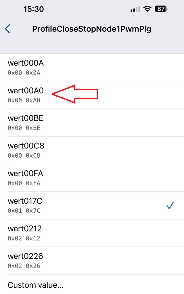

    А можно поподробнее?
    Открыл Биммеркод...
    В ProfileCloseStopNode1PwmPlg и ProfileCloseStopNode2PosPlg есть такое значение (отметил стрелками).
    А в ProfileCloseStopNode2PwmPlg и ProfileCloseStopNode1PosPlg нет значения 0хА0. Не понятно, куда галочку ставить. ))

    Я у себя делал, правда давно уже, подзабыл.
    Ну как вариант, вписать вручную.

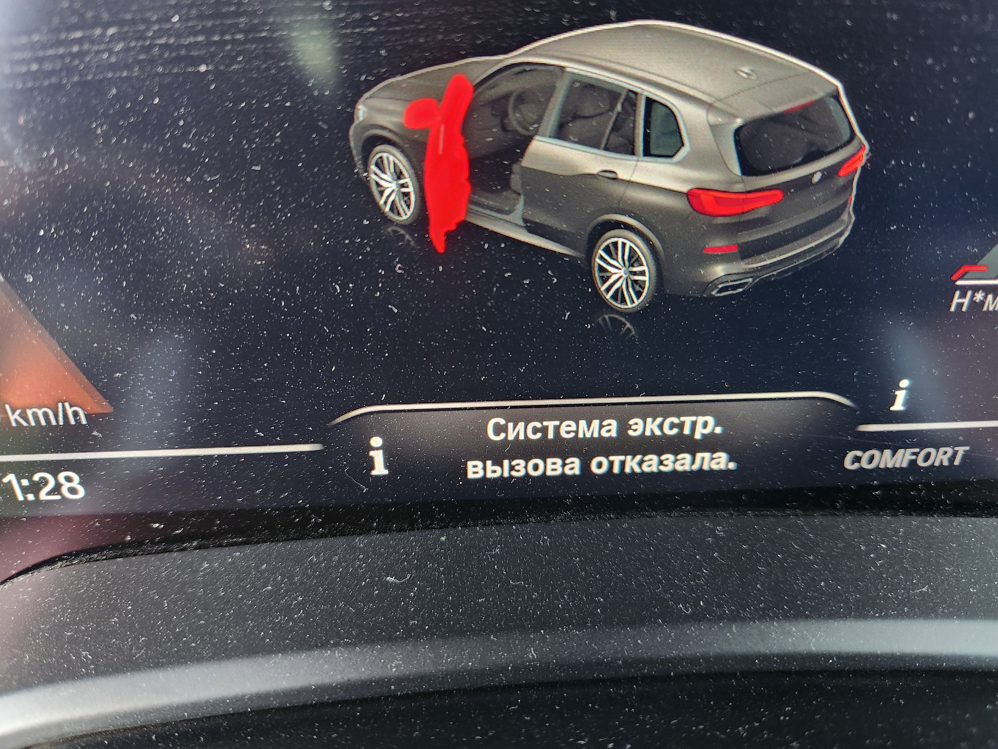

    Друзья, загорелась ошибка Система экстренного вызова отказала, не хочется лезть под обшивку из-за замены батарейки, кто может в Москве убрать ошибку?)

    Надо в начале диагностику сделать, возможно блок Телематики при смерти.

    Нет, я хочу просто отключить)
    Ошибка у меня еще прошлой зимой выскакивать стала, потом весной-летом пропала, сейчас опять как похолодало, снова появилась, думаю батарейка присмерти)

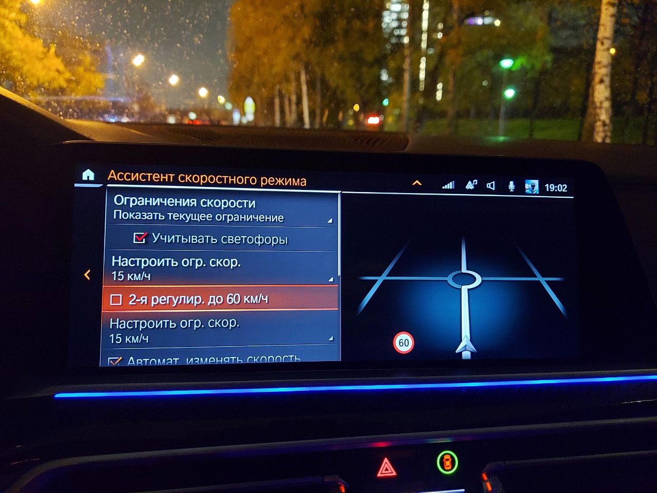

    что за фича и как работает ?

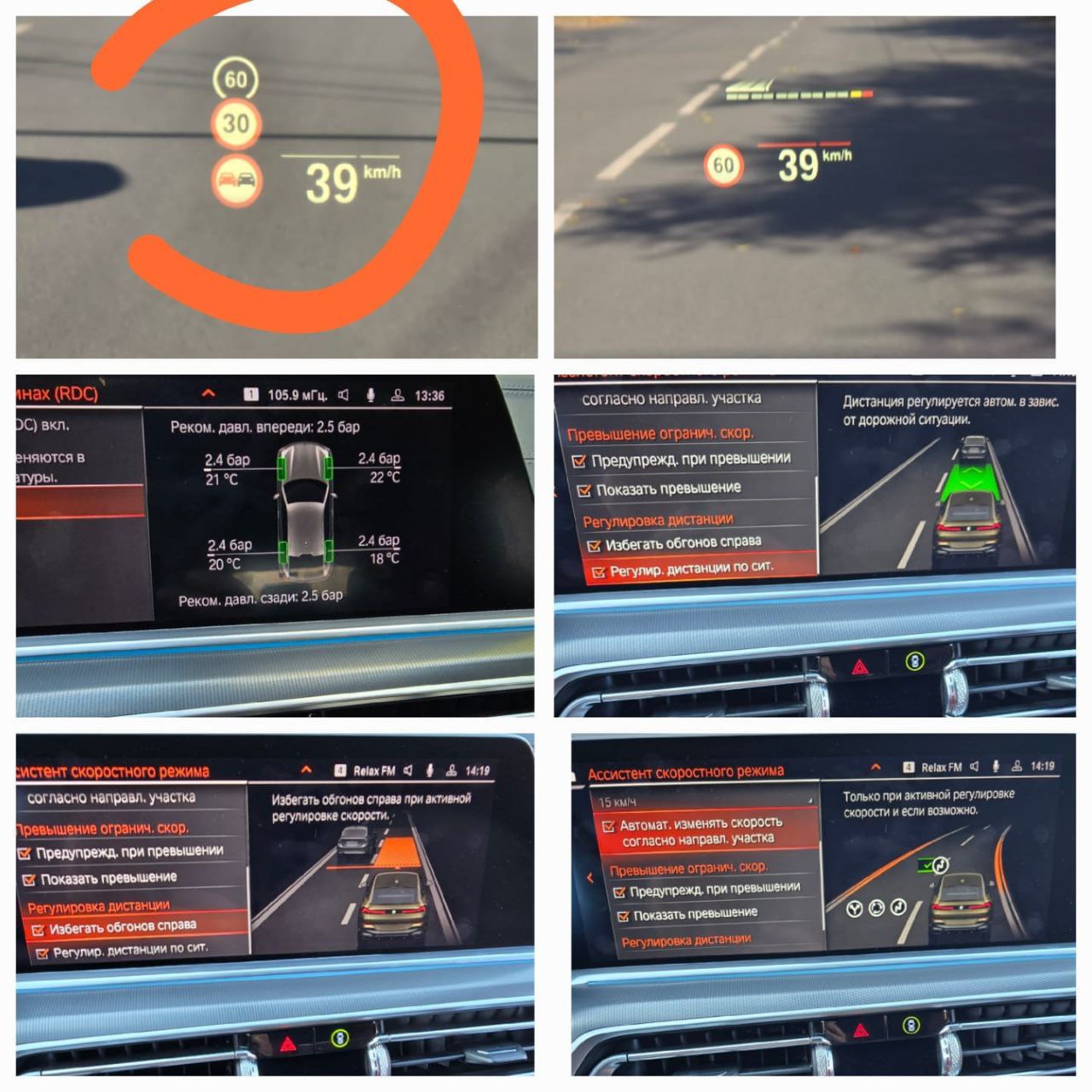

    знает кто что это за опция и за что отвечает "2я ругилир. до 60кмч" ?
  15. Dmitry.S.
    Dmitry.S. Участник тусовки
    10 сен 2021
    287
    Тоже самое что и ограничитель скорости пунктом выше, только работает при скорости ниже 60 км/ч
  16. Bober-man
    Bober-man Завсегдатай
    30 май 2010
    347
    Тогда вопрос, что за опция и как работает, что пунктом выше ?
  17. Бес
    Бес Старики-разбойники
    18 окт 2008
    15,664
    Ну как....
    Выставляется 60 и всё, больше 60 машина не едет, как не дави гашетку.
    На аварийный случай - надо продавить педаль до пола, чтобы сработал контактор под педалью и машина поедет быстрее 60. Это на случай аварийной ситуации, когда надо "выпрыгнуть" например из-под самосвала.
  18. Bober-man
    30 май 2010
    347
    Так на руле вроде есть "ограничитель скорости" ? А это тогда зачем ?
  19. Бес
    18 окт 2008
    15,664
    Деление до 60 и после? :shock:
    А на руле будет выставляться по алгоритму, возле которого галка в данном меню?:shock:
  20. vladus2001
    vladus2001 Завсегдатай
    6 сен 2010
    647
    Нет, то что вы описали это LIM у круиза, а эта когда включено - считала камера знак 60 (или взяла из карты ограничение), то ограничение для адаптивного круиза автоматически устанавливается на 60+15, т.е. 75 км/ч, на другом учатске считает знак 110, выставит круиз на 110+15, т.е. на 125 км/ч. Короче машина на круизе сама соблюдает скоростной режим исходя из данных карты + считанные знаки, добавляя от 0 до 15 км/ч к ограничению, которое выставите в этом пункте.
    Кстати, если кто-то знает как это орграничение в меню сделать не максимум до 15 км/ч, а до 20 км/ч, напишите, буду признателен.
    pioneeerrav, Bober-man и Бес нравится это.
  21. Dmitry.S.
    10 сен 2021
    287
    На руле можно выставить набрав нужную скорость многими нажатиями. Но можно и нажать кнопку на руле SET и скорость ограничится по формуле «текущий знак» + «ограничение из настройки»
    Плюс как написали выше для круиза адаптивного
    MAX434, Bober-man и Бес нравится это.

    Не понял только про разные пункты просто "Ограничение" и "Ограничение до 60" ?
    MAX434 нравится это.

    Ставите +15 и +5 до 60.
    Во только для лимитера внутри есть свой лимит для превышения :) и это 10 км/ч.
    Если на знаке например 60, то авто
    для лимитера установит скорость 60 + 10 =70, а если например 40 то будет 40 + 5 =45
    для круиза установит 60 + 15 =75 и 40 + 5=45
    #3176 1 ноя 2024
    Bober-man нравится это.
  27. Bober-man
    30 май 2010
    347
    А отображение доп знаков на проекции это отдельная кодировка ? У меня показывает на щитке, но на проекции только знаки скорости.

    Это в MGU надо закодировать чтоб вся информация отображались на проекции
