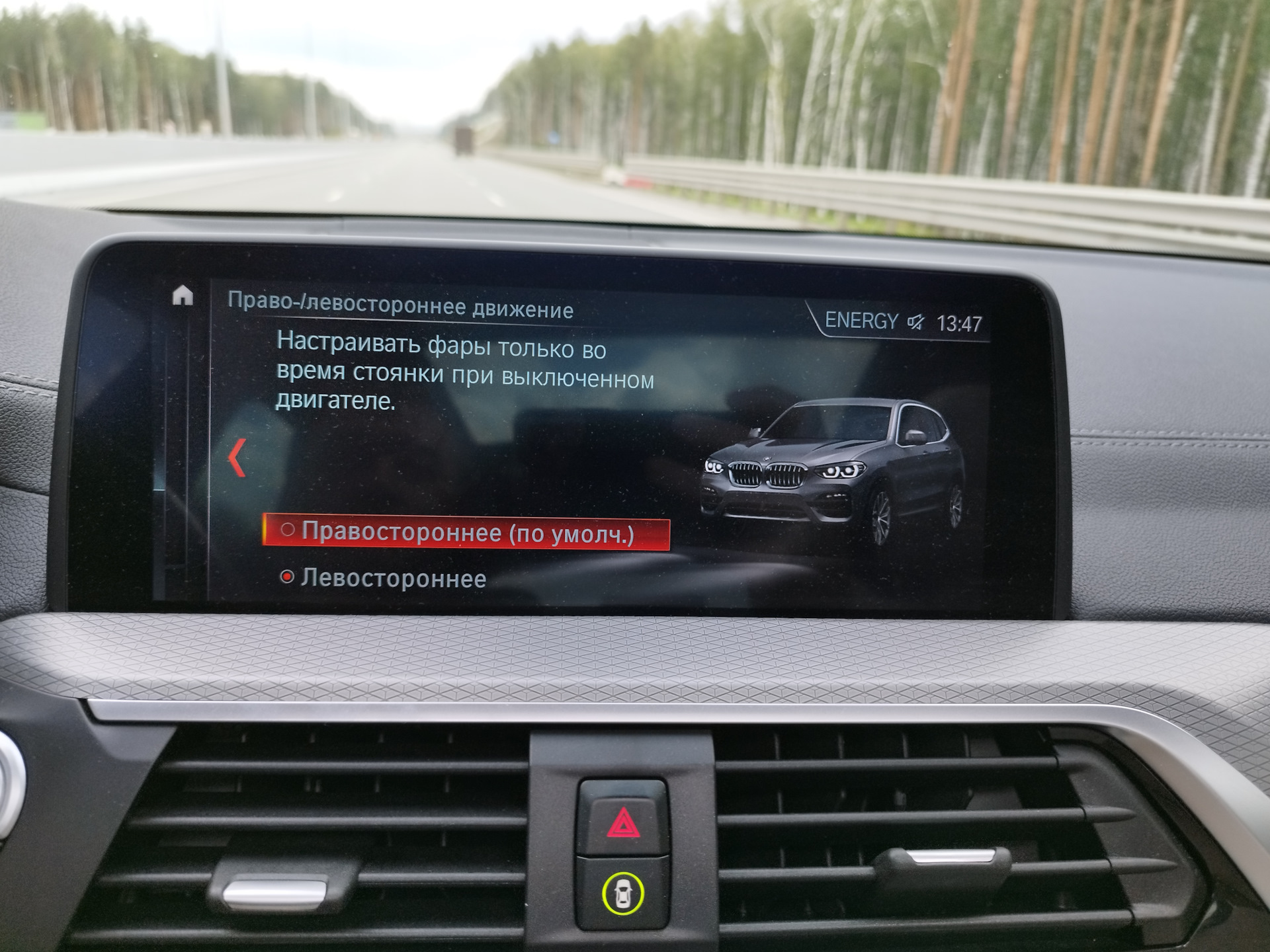

    Уважаемые кодировщики и знатоки программной настройки модулей, прошу помочь с таким вопросом: G01 19 года из Германии. Не работает корректно опция S552 "Adaptive LED Headlight", а точнее не работает совсем: т.е. в режиме "А" при приближении встречных фар просто выключается дальний свет. Все остальные фары (туманки) выключены. Ранее у меня был другой G01 с адаптивом, там при включенном дальнем и при появлении встречных фар световые потоки разводились в разные стороны, а при совсем близком расстоянии до встречника выключался(вырезался) нужный сектор. На неделе записался наш местный сервис BMW upgrade к Яну. Он посмотрел конфигурацию исказал, что все там закодировано правильно, ошибок нет. Соответственно и результата нет — фары с надписью "adaptive led" с матричными светодиодами есть, а реально адаптива нет.
    P.S. Со слов приемщика автосервиса я не один с такой проблемой обращался и именно с авто из Германии
    Кто встречался с подобным, возможно требуется какая-то калибровка камеры, которая смотрит вперед
  24. Dmitry.S.
    Dmitry.S. Завсегдатай
    10 сен 2021
    356
    Еще как вариант проверить, не активирована ли случаем настройка для левостороннего движения… Как вариант можно еще посмотреть не по подписке ли эта опция… Хотя не уверен что в 19 уже были подписки на опции

  26. sao_ekb
    sao_ekb Участник тусовки
    17 окт 2020
    107
    Свердловская обл.
    :thumbup: всех благ тебе, уважаемый!!!! именно так и было. настройка фар была на левостороннее движение
