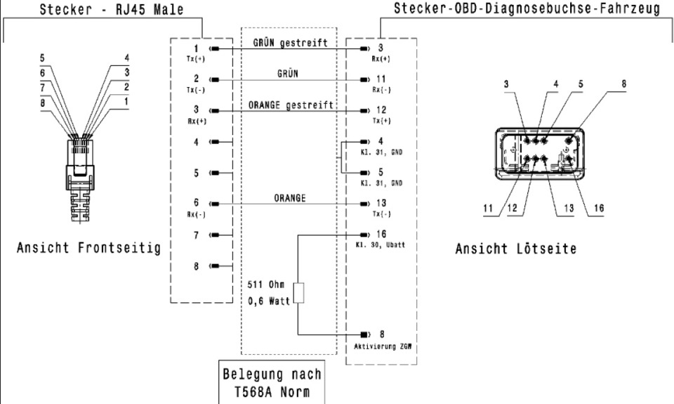

    Подскажите не грамотному, Енет кабель только одной версии (который желтый) бывает? Везде пишут? что он только для кодирования F серий. Все таки есть большое искушение проверить связку енет + Ethernet-адаптер (USB-C)

    158
    У меня такой работает с г30 без проблем. Брал на али в 2015 году. Валялся без дела, есис я освоить не смог:facepalm: а способ с роутером вдохнул в него вторую жизнь:rock:

    Схема адаптера не менялась года с 2011, наверное ...
