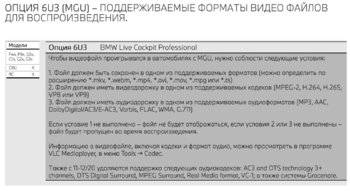

    Подскажите, убрали из простого режима БиммерКода открытие всех кодеков для видео в движении, может кто подскажет, как открыть через Эксперт режим?

  5. ИнтЭкс
    ИнтЭкс VIP-cars & Customs
    3 авг 2009
    12,442
    Там нет таких параметров ... убрали из MGU поддержку многих форматов, поэтому отсутствуют параметры расширенных Codak'ов ...

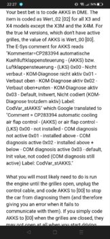

  18. TVD666
    TVD666 Участник тусовки
    21 июн 2022
    102
    Через биммеркод нельзя, можно через Esys в блоке DME->AKKS (AktiveKuhlKlappenSteuerung -ActiveCoolingFlapControl). Себе на G30 отшивал (заклинили). Где искать на скриншоте ниже.
    "Верхние без нижних не работают", но если скинуть с нижних фишку, то очень даже работают.
    #3258 TVD666, 1 мар 2025
    Anton_S нравится это.
  19. Sash888
    Sash888 Новичок
    24 янв 2025
    25
    Беларусь
    Спасибо
