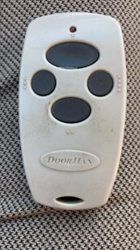

    У меня точно такой же пульт, но он не подойдёт к пиндо-открывалке что в зеркале(она на другой частоте работает). На Камри(она тоже у меня пиндоска) я решил проблему установкой платы пульта вместо оригинальной платы, подключив питание от батарейки в бортовую сеть(там она как раз на 12 вольт, и смело можно подключать напрямую), а кнопки припаял проводками к кнопкам пульта на плате. Уже восемь лет работает нормально. Даже привычка сформировалась, когда подъезжаешь к дому на другой машине, тянешься к кнопке на потолке. Единственный вариант разобрать зеркало, и встроить плату от пульта который можно купить отдельно, а потом добавить его код в систему вместе с другими пультами. Но мне кажется, что зеркало будет постоянно сбиваться от нажатий на кнопки открытия ворот. Может стоит встроить пульт куда-нибудь ещё и кнопки вывести куда-нибудь на панель или под панель. Но тогда эффекта крутого не будет, когда подъезжаешь к дому, нажимаешь кнопку на потолке и ворота как в сказке открываются. У меня кто это видит, сразу кричат "ВАУ, нифига себе!!!!".Зато если кнопка будет скрытая, вообще круто будет смотреться. Подъезжаешь, а ворота сами открываются. Ни кто ведь не видит, что скрытую кнопку нажимаешь. Как вариант можно в руль встроить и какую-нибудь кнопку ненужную задействовать.

    Проходил я такое. Впаивал пульт внутрь. Тогда это был пульт came. И ворота все были came. Потом появился оригинальный европейский блок (у меня е53 с блоком в крыше). Тоже все на тот момент настроилось. А сейчас на даче и ворота и гараж с плавающим кодом. И уже бмвшный блочке не работал. Человек, контакты которого я дал выше, делает полностью новые платы под новые типы ворот. Замена платы - 5 минут. Цена за удовольствие тоже небольшая.
