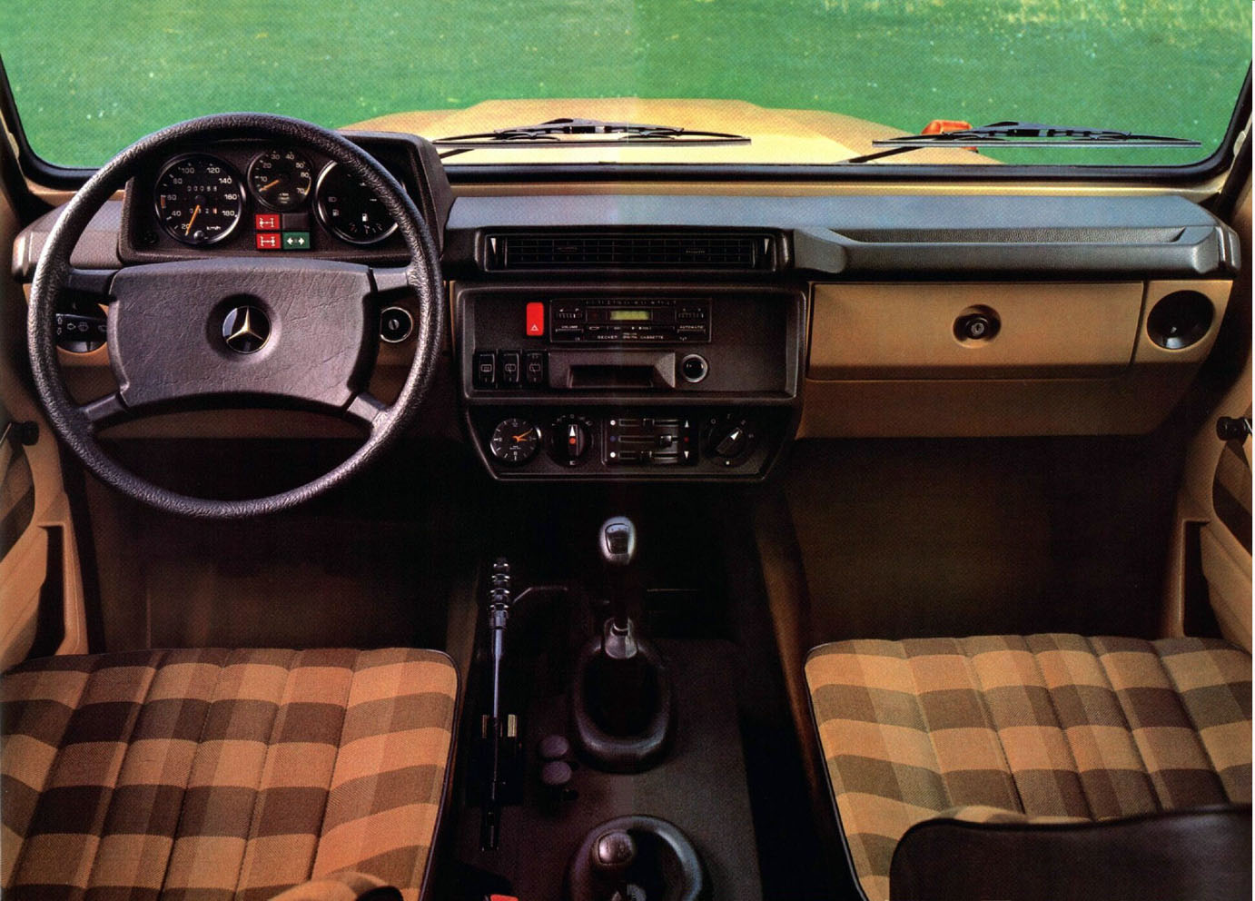

    где можно найти описание рычагов на гелик 88 года?

    А что такое описание рычагов ?

    пепелац 88 года. и товарищ даже не знает что за ручки и как чего включается: блокировки, понижайки и т.п.

    вот у него как. только автомат.
    у ручника две фишки и второй рычаг со сложными абревиатурами.

    Все это экспериментальным путём выясняется:
    1. Понижайку от прямой отличите ведь на ходу?
    2. Блокировки - упираетесь в дерево и смотрите на колёса
    ПС вроде были ранние гелики с подключаемым передком, там, наверняка, межосевого диффа нет
    В любом случае - упор в дерево поможет

    так и ее найти не могу. все мануалы идут уже с кнопками. там и алгоритмы включения блокировок описаны. а вот такого варианта нет

    ЕК в посте 3072 все правильно сказал, на старых было как на 80 крузаке, не 3 кнопки на панели, а ручки, я не помню уже как их правидьно включать, на таком ездил в 98 или 99, короче давно, но если не ошибаюсь там у этих ручек два хода от себя и на себя, коробку на нетралку и переключать и пробовать.

    3 позицыи
    От себя пониженная
    Посредине нейтралка
    На себя мчим во весь опор
