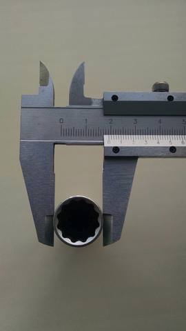

    Так что там с внешним диаметром?

    18мм помоему по тису внешний диаметр, у меня 18.7 намерили штангенциркулем, но в колодец вошел
    до этого брал ключ от рено, внешне похож но в колодец не вошел

    Свечной ключ предназначен для обслуживания свечей 14 мм.
    - Длина 64 мм, наружный диаметр 18 мм
    - Применим для Renault Twingo, Modus, Clio, Kangoo двигатель 1,2 л 16V, Peugeot 207, 307, Citroen C5 двигатель HPi 2.0 л, BMW E 90 N 54 двигатель 335i Lim с 2006 г. вып., Mercedes-BENZ двигатель M 156, Nissan Micra, Note, Mini 1.4 л, 1.6 л с 2007 г.в
    - 12-ти гранный профиль обеспечивает обслуживание свечей с шестигранником 14 мм и 12-ю гранями

    точно не могу понять, скорее всего не пролезает по диаметру, если у кого есть можете померить диаметр внешний головки

    конец должен быть очень узкий . Я обточил покругу иначе не одевался

    +1 Либо точить, либо заказывать, в магазинах не смог найти, нет под такой размер таких тонких ключей в магазинах.

    я болгаркой обточил за пару минут :thumbup:

    Спасибо, попробую обточить, сколько миллиметров стачивать?

    Лучше по месту мерить немного надо.

    Приблизительно 19.2 мм
