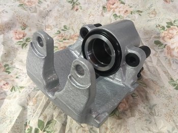

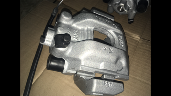

    у меня передний левый двухпоршневый 4.8is по фотке однако вообще задний

    Сам ты задний. Это передний. Я же не знал, что у тебя 4.8, там другие тормоза. Вот задний.
    С двумя поршнями конечно интересней ремкомплекты менять. Если они у тебя клинили и ремкомплект не помогает, то совет мой тебе. Купи новый суппорт.
