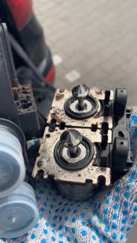

    Вот и меня постигла точно такая же беда на днях. Сегодня заменил клапаны. Аналогичная картина, одна катушка сгоревшая, на нее видно, что просачивался антифриз. Как оказалось он и наружу сочился, стекая потихоньку по кузову вниз на защиту. И успевал испаряться, видимо, т.к. луж никогда не видел под машиной.
    Пришлось даже железный черный колпак с надписью bosch молоточком обстукивать, чтобы стянуть его с катушки. Там уже все в коррозии.
    Спасибо за фотки, как раз на будущее могут пригодиться, если оригинал, купленный у дилера, окажется отстоем :D
    Странно, конечно, что вот так протекает и замыкает. А второй при этом вообще как новый. Резинки на клапанах тоже выглядят идеальными.
    У меня, кстати, левый потек, тот, что рядом с фишкой. А у тебя?
    И с этим тоже сегодня столкнулся после замены :D
    Собственно, я чего и кинулся смотреть их, т.к. стало в ноги аццким пеклом дуть постоянно. А потом после замены ничего и не поменялось. Все так же дует очень горячим, ноги как в бане.
    В итоге подключил диагностику и обнаружил, что по климе появилась ошибка. Звучала примерно как "Неисправность левого клапана отопителя, невозможность функционирования заслонки в пространстве для ног слева".
    Попробовал активировать все заслонки через диагностические запросы, и все сработали, кроме водительской в ногах.
    Стер ошибку и попробовал снова - сработали все. Больше ошибка не появлялась.
    Дуть стало нормально: либо чуть теплым/прохладным, либо вообще перекрывается поток в ноги в авто режиме.

    Резинки плющит и если их использовать повторно потекут 50/50 какой потек уже не помню
    Они одинаковы, с алиэкспреса за 2000р норм работает на другой ам, по номеру стоит от е60 вроде от х5 он дороже был

    Поехал менять клапан. Поменяли. Разницы особо не почувствовал. Разобрал старый, а резинок там нет практически.
    Они до сих пор в трубках и забили новый клапан?
    И есть ли шанс, что когда снимали двигатель, меняли радиаторы, то они вышли со старым антифризом?

    Вымывай, торчат где-то! Могут и в помпу прилететь, помню у кого-то ошибка по помпе была, разобрал внутри кусочек поплавка из расширительного бачка!
