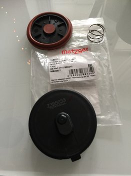

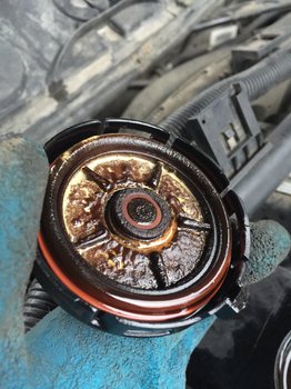

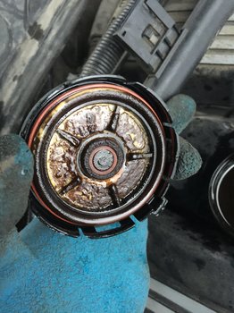

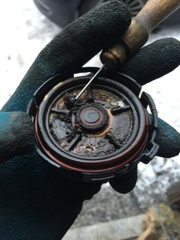

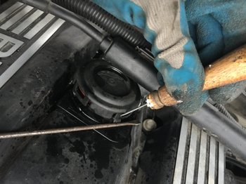

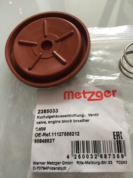

    Так случилось, что на 8е марта я приземлился с темпой около 39 и поэтому, являясь официально оч больным, могу, наконец, отписаться, как и обещал))
    Как и говорилось, вначале был снят(с помощью фена/шила/отвертки/такой-то матери), а после, заказан клапан КВКГ с крышкой и пружиной. Внешний вид и качество нареканий не вызвали.

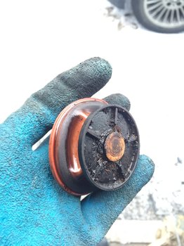

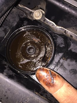

    Родной клапан, вернее его мембрана, оказалась не рваной, но по окружности прилежания, весьма жесткой и испещренной трещинками. Для собственного успокоения, под замену.
    Жесткость, однозначно, не дает правильно работать мембране, а дикий 0,6-0,7мм рыхлый масляный налет добавляет пикантности.

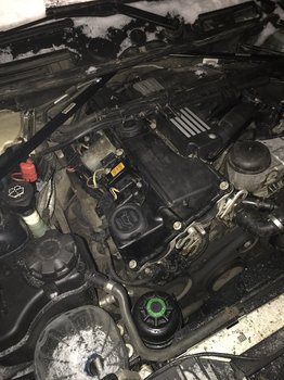

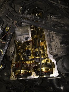

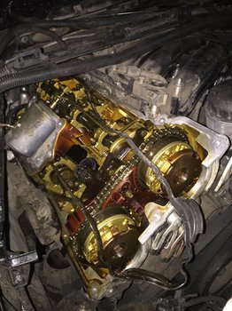

    Было принято стратегическое решение вскрывать клапанную, потому что помыть ее означало слить все внутренне гавно в двигатель.

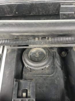

    Снимаем кожух двиг отсека, разъемы датчиков, крепление салонного фильтра над ним и левую часть распорки-не старайтесь снять крышку без нее-это весьма эротично и абсолютно бесполезно.
    Крышку моем/дуем/удивляемся количеству дерьма вылетающему из нее.
    Все резинки в керосин-ненадолго.
    Везде где можно я использую обесжир-резинки/разъёмы.
    Затягиваем болты крышки от центра к краям, с усилием 10нм.
    Сложности и подводных камней -никаких.
    Фото работ прикладываю кучкой-лень все расписывать.
    Номер METZGER 238503стоимость 1045₽.
    Никаких клапанных крышек за 18300₽.
    Не благодарите.
