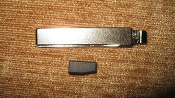

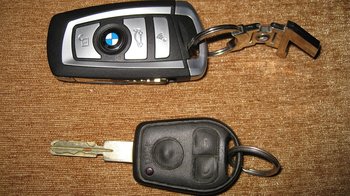

    Поделюсь своим опытом приобретения китайского ключа! Заказал на Алиэкспресс ключ, который виден на фото, для семёрки Е38 с частотой 433 Мгц. Ключ пришёл с жалом, которое мне не подходит! Подходящее (HU58) было в комплекте, но при установке его пришлось дорабатывать, поскольку выемка под фиксатор находилась не совсем в нужном месте! Но это было несложно: запаял оловом старую и проточил надфилем в нужном месте новую канавку. Затем проточил жало ключа под мой замок зажигания! Что характерно, ключ привязался к машине с первого раза и без всяких танцев с бубнами! После этого вынул ЧИП из старого ключа и вставил в новый! Всё! Машина открывается-закрывается и заводится новым ключом! Причём, на родной ключ она реагировала не дальше, чем с пяти метров, а на китайский с 50 м открывается и закрывается без проблем! Это плюс! К тому же внешний вид и качество исполнения китайского ключа на высоте!:thumbup: Из минусов: новым ключом не получается закрывать люк-окна-багажник....:( Написал в этой теме потому что этот же ключ подходит и к Е53....

    Давно посматриваю на этот ключ. Нравится.
    Только смотрю большой он всё таки...

    Родной ключ от Икса и красивее и правильнее (субъективно). Поясню свое видение:
    Это как когда на "копейку" ставили рули от шахи и сидухи .... + розочки-набалдашник на ручку КПП и кубики волосатые на лобовуху. Машина теряла аутентичность, красоту и как классика, позже никого уже не интересовала ! Тоже самое с Иксом 53 - он уже старенький и становится "классикой", теряя аутентичность, такой Икс превращается в реальное "ведро"... что то типа этого китайского говна:

    Если бы у меня был "ромбик", как на 53-м я бы и не заморачивался! Задолбали резиновые кнопки на ключе Е38, которые постоянно затираются и вспучиваются! Три года назад заказал новый оригинальный ключ, а сегодня у него вид уставший и замученный.... Это и сподвигнуло меня купить китайский муляж ключа от семёрки, только от F01! И потом, форма ключа от машины никак не влияет на её соответствие оригиналу! В конце концов, оригинальный ключ перекочевал в тумбочку...
