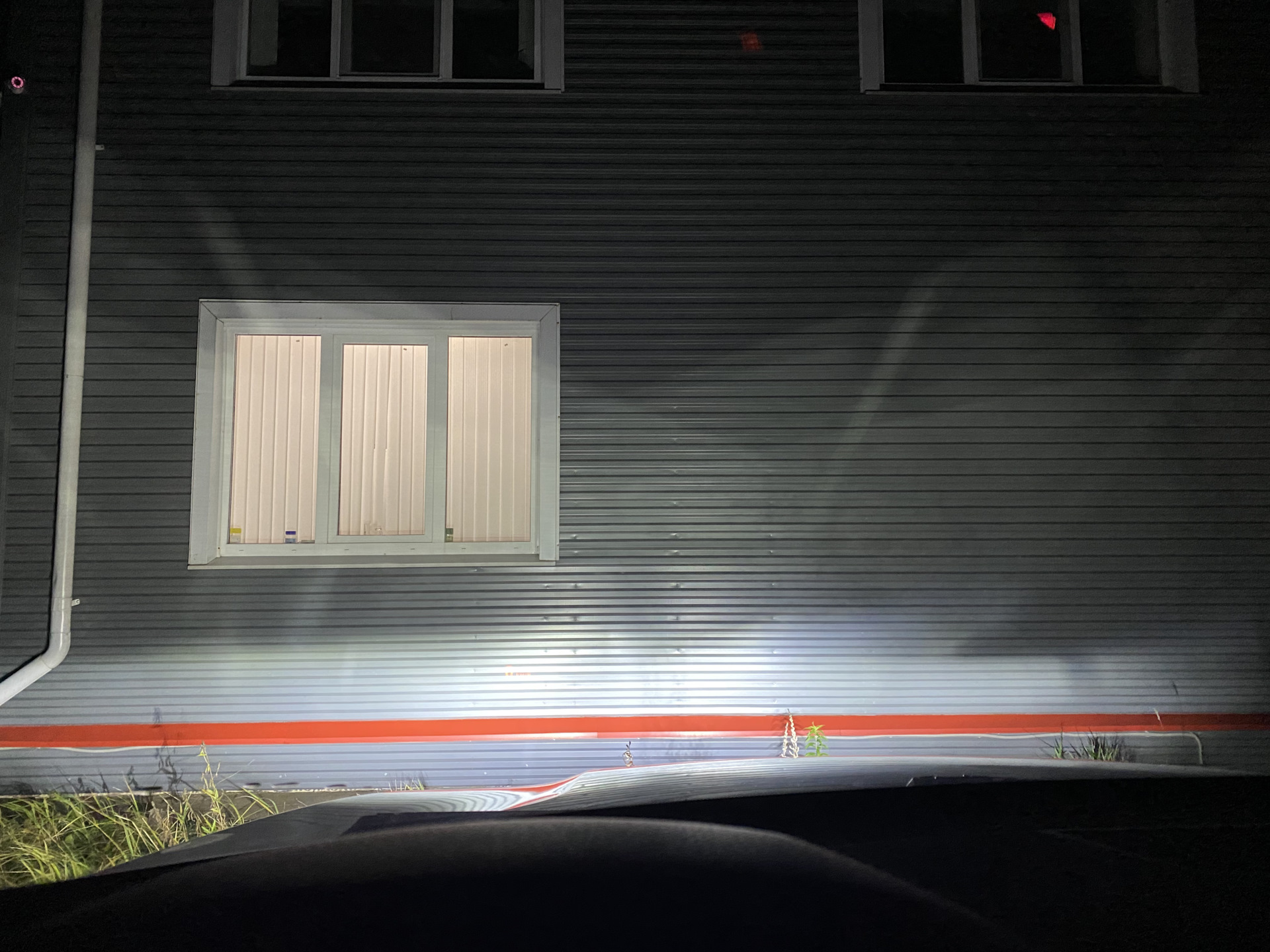

    Расскажу Вам на примере F01. Поставил месяц назад. Заказывал через Алибабу (так значительно дешевле, но сложная оплата). Пришли за две недели. Устанавливал в фарной конторе.
    Ставили часа полтора, получилось красиво:
    Светят очень хорошо, гораздо лучше ксенона, особенно старого!
    Но:
    1. Ближний не имеет четкой картинки ___/___/. Полоса почти ровная. Правда регулируется нормально, встречных не слепят, свет при этом очень приличный. Зато дальний фантастика - светло как днем.
    2. По левой фаре стала выскакивать ошибка, после чего гасла ресничка. Китаец предложил перепаять сопративления, но я просто отключил проверку. Китаец вернул 50 баксов.
    3. Правая фара после мойки нещадно запотела, аж капли на стекле внутри. Протекает где-то. Завтра еду ремонтировать (от 5 до 8 тр).
    Резюме:
    Внешний вид отличный! Вообще, рестайлинговые фары на ф02 мне кажутся одними из самых красивы до сих пор. Если бы не их внешний вид, ставил бы билед и не мучился! Светит билед просто супер! Ну а так, свет устраивает более чем. Косяков много, даже у хорошего изготовителя (Kabeer), но думаю доведу их до ума)
    Бес нравится это.

    вот это ты красавчик, без подколов. Прям реально молодец, все правильно написал и по факту. Вот когда так аргументированно, тут и спорить и сказать особо нечего. Я честно восхищён данным сообщением.
    Вернёмся к теме:
    Все таки по лед фарам е71 сделал вывод, что все таки больше положительных моментов чем отрицательных.
    С учетом выше описанного, как производители специально придумывают конструкцию фар и т.д. То тут я думаю что китайцы просто скопировали фару с оригинала, в том числе и внутрянку. Просто сделано это на более дешёвых компонентах. Поэтому по идее должно все также регулироваться как и у оригинала.
    также цена, не мало важный фактор. Новые 75-80т с авито, против 200-300т за бу оригинал. Это сильная разница в пользу неоригинала. Но да, я помню, что скупой платит дважды, жадный всегда. И всегда стараюсь идти по пути, чтоб дважды не платить. Но фары, то не мотор и не трансмиссия, т.е по городу я думаю проблем не должно быть. Да и по трассе, с учетом оригинальных обычных ксеноновый фар с пробегом 200+, Китай точно должен лучше светить.
