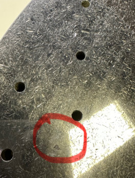

    Рассматриваю вариант покупки керамики б.у, не на Бмв в целом всем неплохо, но есть один момент. На переднем диске небольшой скол, если у кого есть опыт эксплуатации подскажите насколько это критично! Заранее благодарен!

    Можно брать, у меня на одном диске скол на порядок больше, проехал 50к км.
