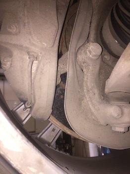

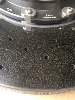

    Чисто наблюдения за RS6 C7.
    Год назад в феврале менялись передние керамические диски по гарантии на 45 тыс. км, потрескались изнутри.
    Справедливости ради, пробег составил 40 тыс. км за год примерно))
    До этого на пробеге 10 тыс. км они сильно скрипели их тоже меняли.
    Планируется третья замена)))
    Короче, есть 2 мысли по этому поводу:
    - чтобы продлить жизнь дискам, меняйте колодки почаще (не давайте износу идти глубже скошенной части колодок)
    - внутренние лопухи (кожухи) тормозных дисков на RS6 плохо спроектированы - они даже не захватывают поток, трескается именно внутренняя сторона дисков.
    Можно хотя бы банально отогнуть кожух, чтобы он хоть как-то засасывал воздух.
    Либо по-взрослому подвести шланг нормальный на охлаждение, но чтобы у него была сетка на входе, чтобы камнями керамику не бить))
    p.s. Условия эксплуатации - машина на каждый день.
    iLikeTheCrowd и Its.Me нравится это.

    не представляю, как можно керамику перегреть в повседневной езде
    а вот попадание влаги как раз плохо влияет.. отгибание кожухов не лучшая затея
  26. k-works
    k-works Абориген
    24 мар 2013
    3,238
    Ну, кому машина для езды нужна, тот и ездит.)
    Отгибание кожухов гораздо лучше, чем сток. Можно дырок нарезать, ближе к центру, если не отгибать.
    На многих машинах кожух идёт до внутреннего края диска и направляет воздух на диск. На RS6 он просто идёт практически вдоль тормозного диска. Бред вообще.

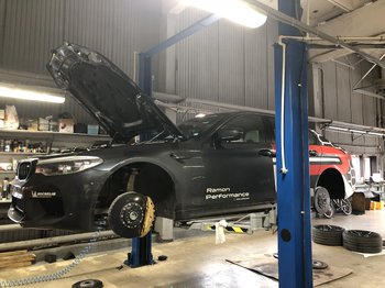

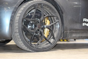

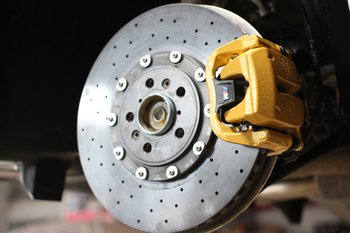

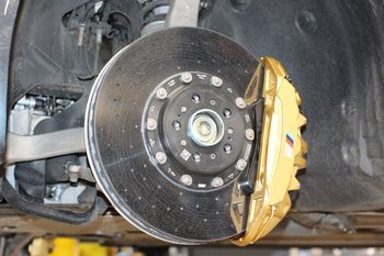

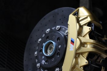

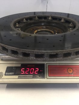

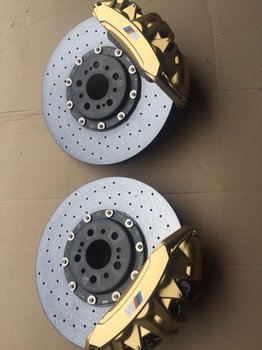

    Поставил всё таки карбон керамику себе и могу реально сравнить.
    Я бы не сказал что мне не хватало стальных тормозилок,но эти просто имеют такой запасище что просто удивляют. Осаживают не заметно тачку без какого либо напряга с огромных скоростей раз за разом.
    Заменой тормозов я в большей степени приследовал другую цель как ни странно. Улучшение динамики,управляемости и еще большей плавности и мягкости хода. Карбоно керамическая тормозная система,в большей части конечно ротора легче стальной тормозной системы аж на 25кг. И это не подрессоренные массы,которые считаются как минимум 1 к 5ти. Т.е.1кг.не подресоренный это как 5кг.например из багажника.
    Выводы такие: сумасшедший запас тормозов,легко заметная плавность и легкость хода. Авто стал реально мягче и динамичней. В динамике разгона 100-200 быстрее на 0.1-0.2сек стабильно!
