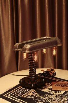

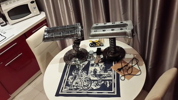

    ...стиль "индастриал" ...
    IMG-7330b4e4807542c4cef15c36160f5414-V.jpg IMG-bc6ef361c43836ee6ae3b6bdc8b36d9d-V.jpg IMG-99a6655d8a82bf403a3dda4960b40a33-V.jpg
    IMG-10dceed8c1a76206be2c9f787b47ff75-V.jpg IMG-272ea84761abc5349ac42fa02682f20c-V.jpg IMG-aa8ad2ceffd75afa3790af1487717bea-V.jpg
    ...кому интересны такого рода подарки ,- обращайтесь...

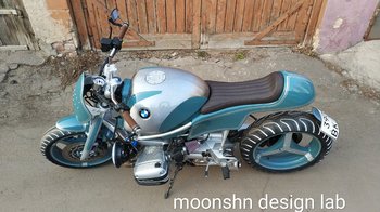

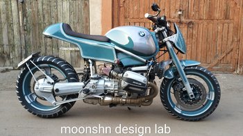

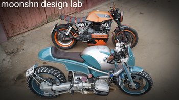

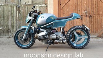

    ... ну может кому интересно что у нас получилось с R1100R 95г. в. ...
    IMG_20180415_235429.jpg IMG_20180416_001143.jpg IMG_20180416_001528.jpg IMG_20180417_000103.jpg
    JohnyBo и deks2010 нравится это.
