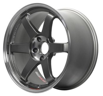

  16. k-works
    k-works Абориген
    24 мар 2013
    3,238
    У ТЕ37 другая идея - они делают гоночные диски, жёсткие, которые переживают аварии.
    SL это для стенсеров серия, я думаю..
    а настоящие ТЕ37 это гоночные диски, нокиа 3310 среди дисков - их практически невозможно погнуть, только если не авария.
    Но они тяжёлые.
    Самые лёгкие, что реально взвешивал - Enkei RPF1 - но они нежные. Легче ТЕ37 в том же размере примерно на 2 кг (а это большая разница)

    Это TE37SL. Не стэнс, гонка :) прочные, но ясное дело на наших ямах тоже можно легко погнуть. Сейчас езжу вторым комплектом на BBS E88 - они супер жесткие и супер прочные.

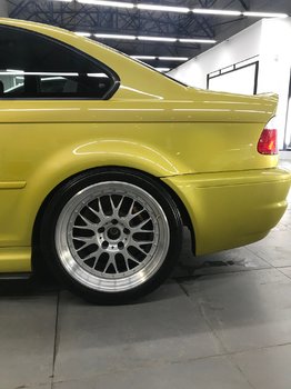

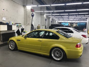

    Имхо Е88 наряднее всех японцев на немецких авто...
      415.5 КБ
      137
      671.5 КБ
      128
    nRg нравится это.
