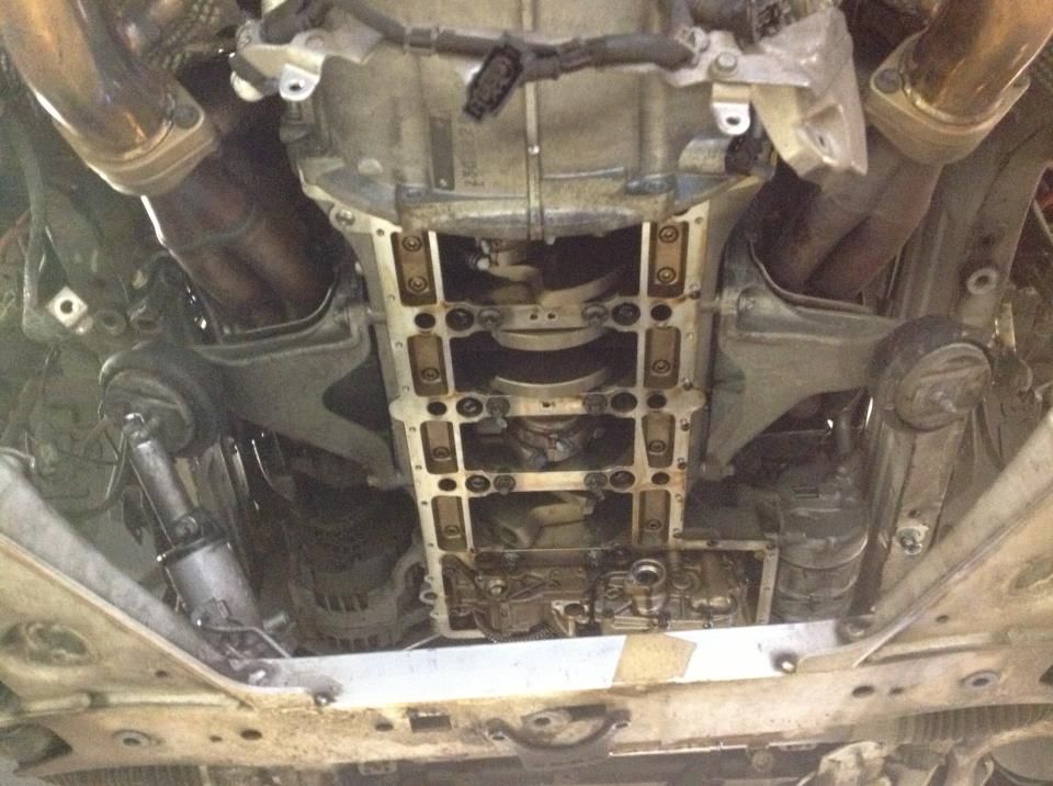

  26. BAH_030
    BAH_030 Завсегдатай
    5 июн 2011
    959
    Вот так :
  27. Главный Инженер
    27 мар 2008
    19,903
    Извините великодушно, Господа, Вы серьезно меняете вкладышы колена, не снимая мотор???
  28. Esc1982
    Esc1982 Абориген
    23 янв 2011
    2,659
    А в чем проблема?
