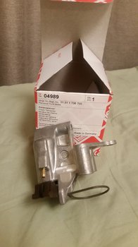

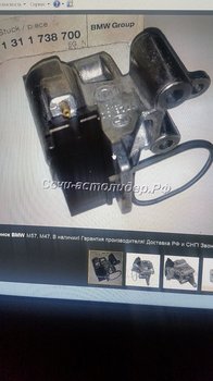

    купил сегодня натяжитель febi 04989- оказался запиленный оригинал, в три раза дешевле,:confused: в оригинале ina, номер ины 551 0001 10
    #37 mad castro, 23 фев 2019
