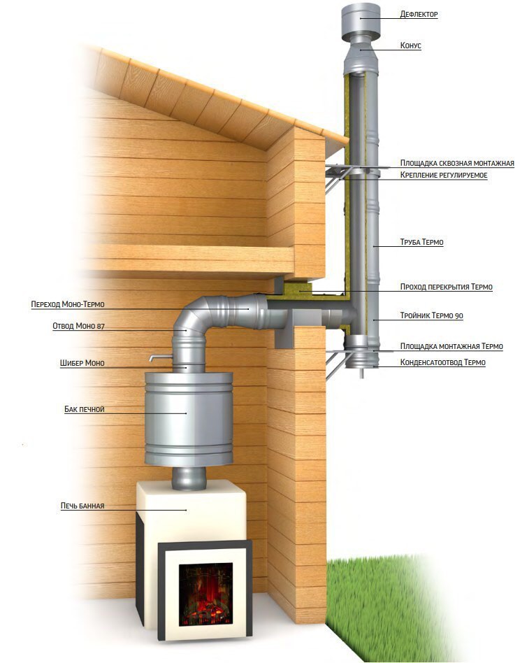

    при установке камина по периметру дома необходимо учитывать
    в результате получается вот так или даже выше ...

    А для чего сначала труба моно ставится?
  6. Its.Me
    Its.Me Дядька седой
    6 янв 2014
    18,571
    Тыва респ.
    теплоотвод
    Дровосек нравится это.
  7. Дровосек
    Дровосек Старики-разбойники
    29 сен 2009
    34,665
    Ивановская обл.
    Моно - это просто одноконтурная.
    Потом адаптер-переход на сендвич.
    (Двухконтурная)
    Одностенные (неутепленные) дымовые трубы применяются для загильзовки уже имеющихся кирпичных каналов; в качестве первых элементов дымохода, находящихся внутри отапливаемого помещения; а также в качестве вентиляции.

    все понятно, но ничего не понятно....для одноэтажного дома, для углового камина какую схему лучше? Вот в этот уголок....
