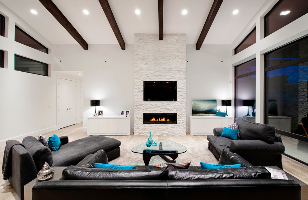

    На полу не охота делать контур безопасности, охота углубить топку во внутрь, что бы массив оставить вплотную к камину.
    У меня проблема - я не нашел красивых каминов с высоким дымоходом. Он у меня будет около 8 метров :shock:
    Не хочу, что бы получилось вот так:

  10. GeloV
    GeloV Старики-разбойники
    6 фев 2015
    17,753
    Вологодская обл.
    [​IMG][/QUOTE]
    Телевизор над камином - жесть )))
