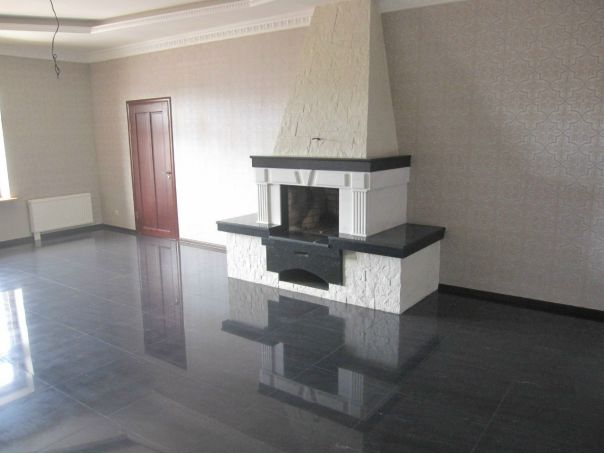

    Наша работа..

  19. Jhonny D.
    Jhonny D. Участник тусовки
    4 янв 2012
    109
    Портал..
      92.9 КБ
      155

  21. matagros
    matagros Старожил
    17 фев 2006
    7,011
    а вставки из мрамора (резные элементы деталей) где и по чем можно купить
  22. GeloV
    GeloV Старики-разбойники
    6 фев 2015
    17,804
    Вологодская обл.
    Элегантная работа. :thumbup:
