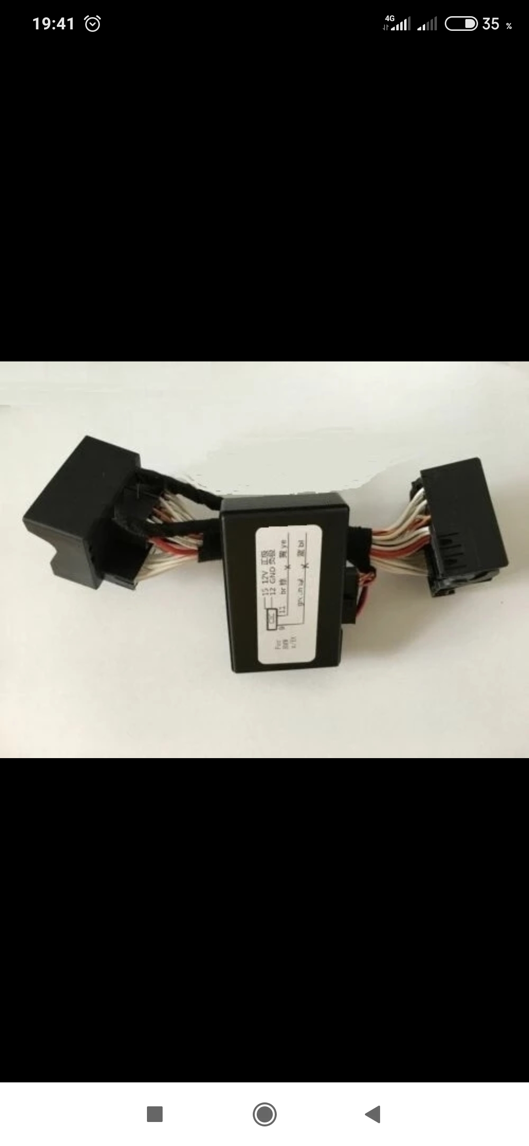

    Заказываешь кан фильтр на Али и камеру. Screenshot_2020-10-28-19-41-20-739_com.alibaba.aliexpresshd.jpg

    это на е70?
  4. Gogic
    Gogic Завсегдатай
    11 апр 2011
    1,238
    О интересно! Правильно я понимаю надо купить эту фигнюшку, протащить откуда то спереди, наверное от экрана провода до багажника и ее поставить? Сам делать не буду, но в целом чтоб понимать и всё нужное купить

    Не факт что заработает, лотерея 50/50, даже скорее 80/20

    Все работает. Ставил именно с Али канфильтры. Есть один в наличии.

    Можно ссылочку на канфильтр с Али?

    3 894,31 руб. 8%OFF | Эмулятор Plug Play, активация Navi/VIM/камера заднего вида для BMW E7x E70 E71 X5 CIC
    https://a.aliexpress.com/_9Jjo0F

    Спасибо за ссылку! Подскажите а камеру любую можно купить? И надо ли тащить провод к торпедо или досмтаточно в багажнике покопаться?

    Провод тянется до кан фильтра. А кан фильтр стоит в разрыв родной фишки cic.

    Спасибо что объяснили!

    Будет весело узнать что у чувака CCC стоит :)

    В первом сообщении cic
