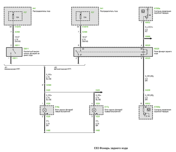

    Камера подключается к лампе заднего хода. Все на этом.

    Я и так взял китайскую, по поводу реле прочитал в этой же теме: Для преобразования плюса от лампы заднего хода в минус для видеомодуля используется реле.Желательно реле управлять через таймер для обеспечения задержки выключения камеры при парковке.

    Видеосигнал подключу к штатному ТВ модулю, а питание возьму с лампы заднего хода. На коробке автомат, лампа заднего хода включается с задержкой (фонари не моргают при переключении рычага АКПП).
    С МКПП все напрямую)

    Тоже задумался о камере заднего вида, буду брать тоже с рамкой. Вопрос в подключении, машинка дорестайл с навигацией и телевизором. Насколько я понял, +питания камеры подключить к заднему ходу (прям на лампочку) а сигнал(тюльпан) отрезать и впаять паралельно на 13+ и 14- белого разъема, а массу камеры на 17 синего разъема. Правильно ли я понял?
