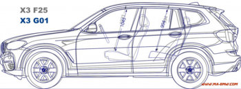

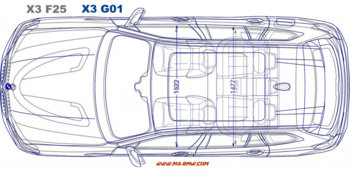

    В том то и дело - что особо больше он не стал
    F25: 4648 x 1881 x 1661
    G01: 4708 x 1891 x 1676

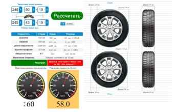

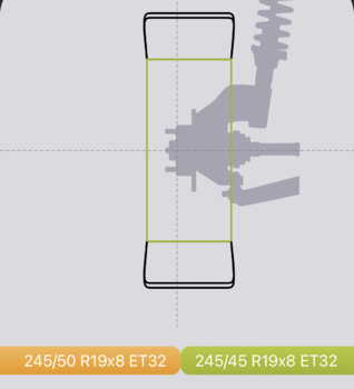

    FC1FC716-360F-4169-9B34-2E3B27B13C1F.jpeg 1FE73ED9-C53E-45FD-A650-79F95738A8DA.jpeg
  17. K.N.
    K.N. Завсегдатай
    24 фев 2011
    350
    За картинки спасибо, но сравнивать нужно было 245/45/19 и 245/45/20 :hi:
    Ширина шины одинаковая, высота боковины - тоже.
    Отсюда и вопрос - в чём смысл увеличение диаметра колеса, кроме эстетической составляющей?

  19. L.E.V
    L.E.V Завсегдатай
    9 фев 2012
    1,978
    Ответы на все твои вопросы в этих двух картинках) никто не увеличивает диаметр колеса, колесо на 19 и 20 дисках одинакового диаметра, увеличивается диаметр диска и снижается профиль, за счёт этого заломы ниже и держак лучше) только зачем это вот всё на Х3?)))
