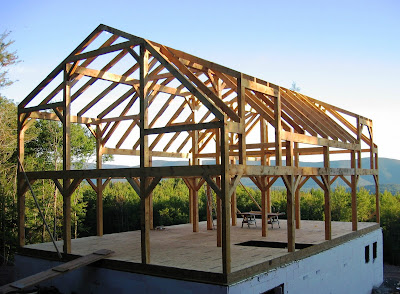

    есть разные виды каркасников
    ну а как каркасник строить там все 100 способов. :)
    дешевле
    дороже
    ещё дороже

    Господи...Чего только люди не придумают...Конструктор.
