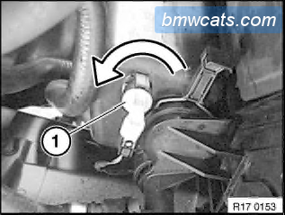

    По факту жидкость в норме - уровень ?
    ели да , то смотрим сам датчик уровня жидкости (он находится в нижней части расш бачка )
    подключен - не подключен . сам датчик вынимаем .проверяем )

    Уровень - в норме.
    Датчик - подсоединил (писал же об этом выше), если на контакт (на разъём) попала влага, он может "глючить" ?

    Вполне , как и сам датчик возможно )
    там сам датчик еще изучать надо , на каком эффекте он работает -если как в бачке омывателя то понятно , а мож что и по другому устроенно.
    у меня датчик установлен но штекер не одет , его еще найти надо , че та по близости не видал )))
    хотя и ошибок по нему нету.
