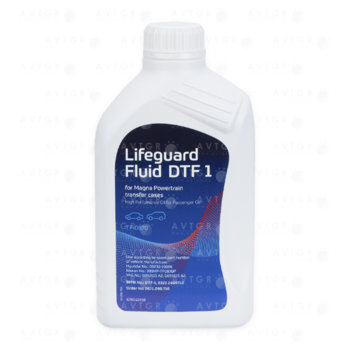

      3.6 МБ
      19
  2. Step13
    Step13 Участник тусовки
    28 апр 2018
    243
    Такое в раздатку? Оно чем то лучше равенола?

    Это не ZF это AVT
    brainstorm и sas2k нравится это.

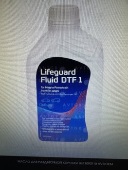

    Внизу написано что заменяет bmw dtf1.
    Хм, я не внимателен.
    Брал у комплектах avt и поскольку банка страшно похожа на банки zf lifeguard 8, почему то решил что это zf.
    Теперь я не уверен что лучше.

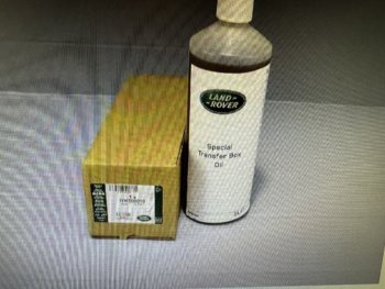

    Думаю в раздатку сейчас выгодно цене от Рейндж Ровера,если нужен именно оригинал.
    Артикул IYK500010.
    #66 RDV33, 23 окт 2024

    Вот такое:
      5.3 МБ
      24

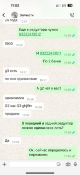

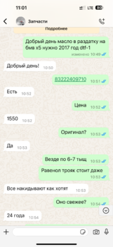

    Чел в видосе говорил что паленки оригинала нет. Вот нашел на зетзапе оригу в редуктор по 1550 руб за литр, хотя везде по 7-8 тыщ пихают. В чем подвох?
      1,019.4 КБ
      15
      1,011.6 КБ
      15

    у него не ZF,а AVT это первое,а второе что это масло (авт) появилось не больше года назад. Какой может по нему быть опыт?
    да и вообще верить чудаку,который ZF от АVT не отличает ну такое
    Step13 нравится это.

    подвох в том что оно даже в 2019 стоило дороже
