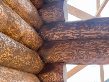

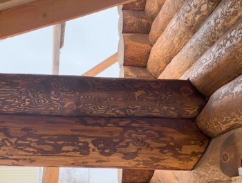

    Внесу свои 5 копеек.. Использовал масло для наружных работ, покрывал фрагмент фасада из термообработанного ясеня-бруска. Уговаривали меня на OSMO, но смущал факт покрытия в два слоя - трудоемко покрывать брус на стене, на площади 150 м.кв., да еще и в два слоя. Случайно нашел непопулярную в России марку BENJAMIN MOORE. Масло для экстерьера показало себя отлично, в тех.описании был именно один слой, продавцы тоже профессиональные ребята. Есть нюансы по нанесению, что нужно именно втирать масло в древесину, а не мазать как краской поверхностно, излишки удалять ветошью/губками/полотенцами. Может быть, у проиводителя есть продукты и для ваших целей. На фото: брус - бенжамин мур масло, светлая и черная доска - масло WOCA (тоже без претензий)

    Стена где окно, что за доска, брусок?
  18. Ig_rrr
    Ig_rrr Участник тусовки
    13 май 2015
    80
    Брус 40х40 мм из термообработанного ясеня. Под ним каркас легкий металлический, утеплитель, конструкция стены из керамического кирпича крупноформатного. Т.е. по технологии навесного вентилируемого фасада сделана стена.

    Он покрыт чем то?
  20. Ig_rrr
    13 май 2015
    80
    Да, маслом экстерьерным Бенжамин Мур
    Оно прозрачное, лишь дополнительно защищает и проявляет структуру. Темный брус сам по себе, после термообработки
