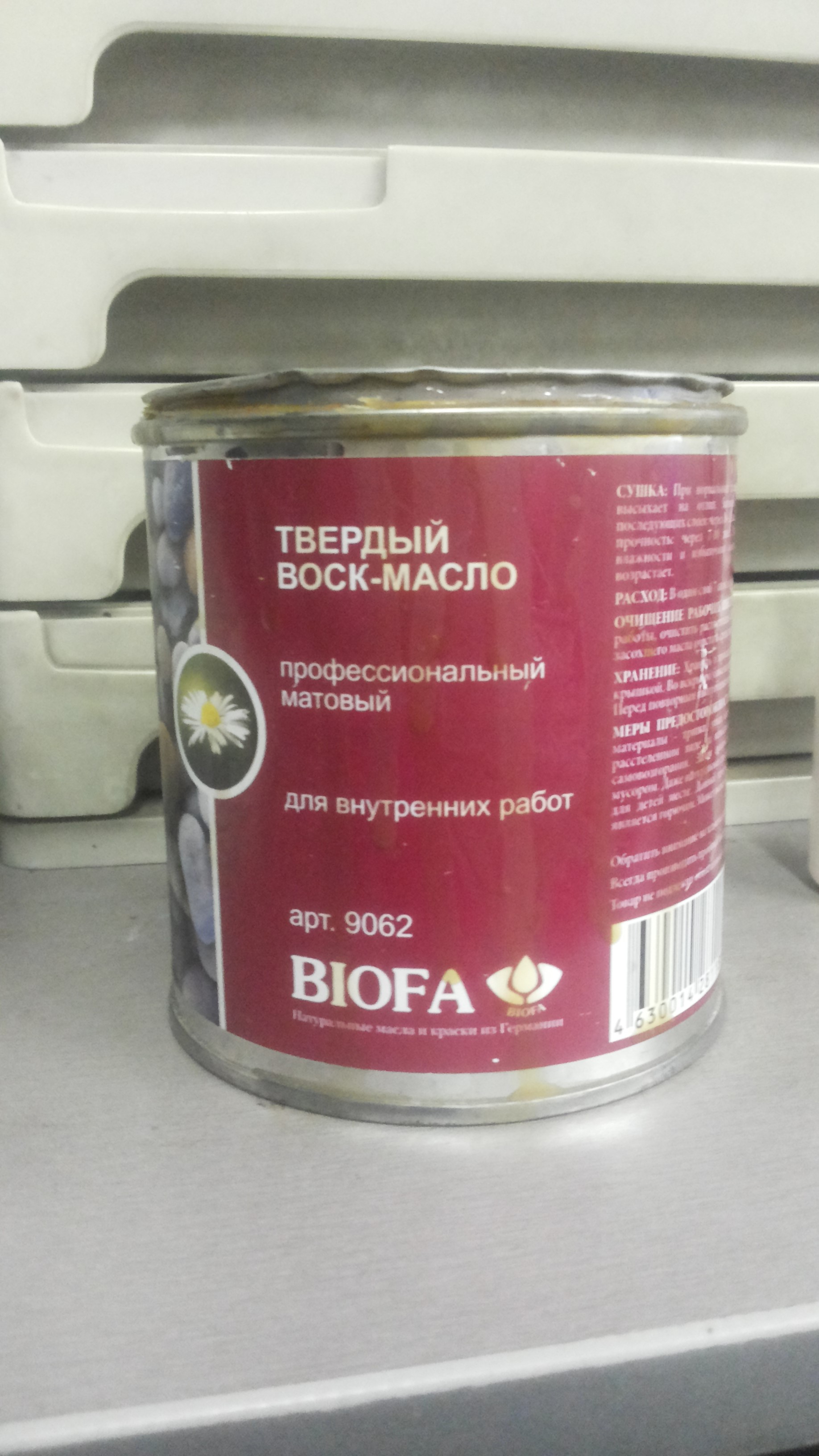

  15. avsamsonoff
    avsamsonoff Новичок
    29 окт 2013
    14
    Для пола и ещё нескольких деталей из сосны, пользовался вот этим, в два слоя, с промежуточным шлифованием первого слоя скочбрайтом , но у них для полов ещё есть два или три продукта. и ещё у них есть маленькие фасовки по 400 грамм, можно их для экспериментов покупать. Хотя маленькие фасовки- пробники по моему есть у всех больших производителей.

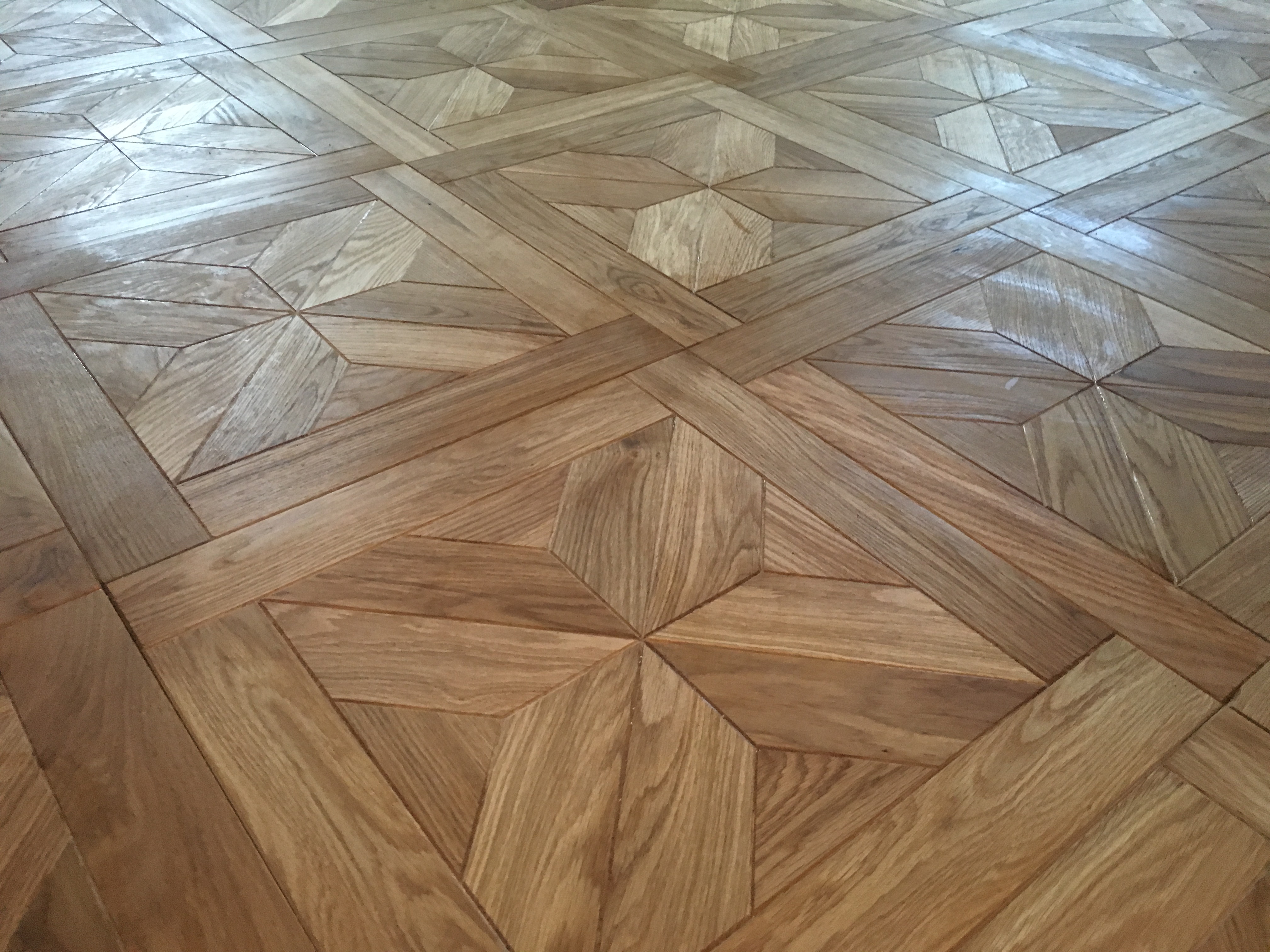

    щели как заделываете??
  20. manchini
    manchini Старики-разбойники
    22 июн 2007
    37,129
    никак, вообще не парит, можно затиркой если раздражает, но через полгода где то что то разойдется. материал то натуральный, не всегда там будешь следить идеально над той же влажностью

  22. matagros
    matagros Старожил
    17 фев 2006
