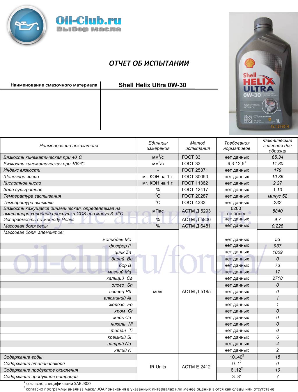

    Лью 0w30 A3 Shell
    Для М54Б30 допустимая вязкость.
  27. Quattrovod
    Quattrovod Старожил
    1 окт 2010
    5,123
    Беларусь
    А допуск бмв у масла есть и какой?
  28. Dmrt40
    Dmrt40 Banned
    11 май 2017
    1,129
    Китай
    У этого масла нет допуска БМВ. Но ему он и не нужен.
    Вот характеристики его [​IMG]
    а вот характеристики масла, у которого есть BMW LL-01
    Очевидно, что разница лишь в более широком рабочем диапазоне первого за счёт более высоких низкотемпературных характеристик.
