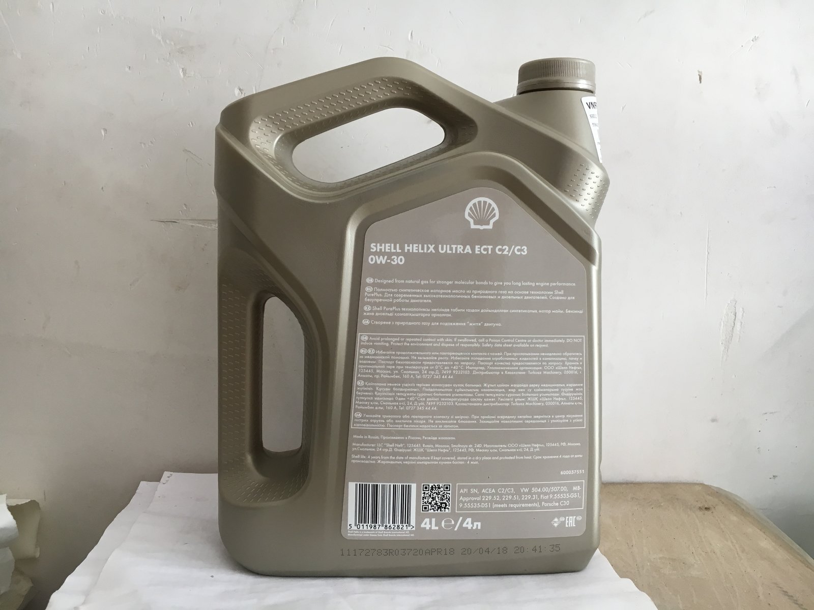

  23. fatespb
    fatespb Старожил
    5 авг 2013
    6,048
    Почему нет?
    Shell Helix Ultra ECT 0w-30
    LL-04
    Зубодробильщик нравится это.
  24. Lightning72
    Lightning72 Абориген
    5 июн 2018
    2,905
    Что то не видел на сайте у него допуска bmw ll-04. Можно и его заливать конечно, ничего не будет плохого, но формально допуск указан только на 5w-30
    https://www.shell.com.ru/motorists/...-масла/shell-helix-ultra-ect-c2-c3-0w-30.html
  25. fatespb
    fatespb Старожил
    5 авг 2013
    6,048
    Вот тут написано
    https://www.shell.com/motorist/oils...ly-synthetic/shell-helix-ultra-ect-0w-30.html
  26. Lightning72
    5 июн 2018
    2,905
    какой то косяк в описании, потому что на других ресурсах этого допуска у 0w-30 нет и на самой канистре этот допуск тоже не указан. И на новых упаковках (канистрах) его тоже нет
    #56 Lightning72, 10 июл 2019
  27. fatespb
    fatespb Старожил
    5 авг 2013
    6,048
    Ну так это же другое масло.
    C2/C3
    Допуска нет.
    https://www.shell.com/motorist/oils...thetic/shell-helix-ultra-ect-c2-c3-0w-30.html
  28. Adom
    Adom Завсегдатай
    17 дек 2018
    582
    В РФ такого масла нет, у нас только ect c2/c3, оно другое.
    Из технички " В странах с длительными морозами ниже -20 °C рекомендуется масло с обозначением 0W вместо 5W." Все ОД, кроме краснодара должны лить нулевку. В СПб, все её льют, неделю назад узнавал, когда искал, что покупать на промежуточное ТО. И я за то, чтоб лить одно масло, а не разные.
    ПС по тестам с ойла бмв 0w30 очень похоже на шел 5w30, но не оно.
  29. santana75
    santana75 Завсегдатай
    21 ноя 2014
    803
    на фото не видно, но оно там есть, зуб даю )))
