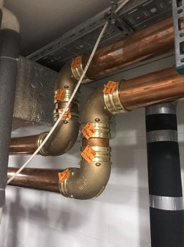

    Приветствую бэховоды):hi: прошло почти 10 лет с того момента когда я оставил несколько сообщений в этой теме, на форуме (mastergrad.com) где меня обзывали жуликом я последние года 3 модератор раздела Отопление и Сантехника, моя тема Как правильно подключить биметаллический радиатор самая популярная на форуме с большим отрывом от других, а те кто меня обзывали куда-то пропали, но конечно не потому что я зло на них держу...
    а что касается технологий по замене радиаторов отопления на сварке №1 в России, по нержавейке и водопроводам у меня для вас хорошая новость, году в 15 Валтек выпустил на рынок доступную по цене нержу под пресс, стоимость такая же как у медных труб, я сразу ее взял на вооружение, делаю нержавейкой полотенцесушители и узел ввода (участки труб между арматурой и коллекторами и водонагревателями, естественно протечек нет, тема очень надежная, это лучшее что может быть для тех целей что я использую, потому что нержа инертна к любым воздействиям, отсутствует какая либо коррозия а соединения лишены человеческого фактора.
    на фото самый крутой водопровод что приходилось собирать, всмысле по цене, узел ввода Far и нержа, разводка от коллекторов Rehau:
    самый любимый мой узел ввода, тот что ниже, очень сипатично получилось
    но сам я, когда заказчик спрашивает совета, придерживаюсь следующего выбора, узел ввода все валтек, коллекторы фар, а разводка до устройств водоразбора сшитый полиэтилен Валтек, почему именно и как это получается можете глянуть на видео, ролик короткий, время не утянет, да и в свете последних событий думаю время не является какой-то проблоемой) всем удачи:rock:

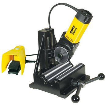

    болгаркой резать трубу? Вы уверены? Не пробовали труборез электрический Rems центо?
    Гратосниматель есть до 108 диаметра. Так же как и инструмент, для бронзы и для меди соответственно
    Да, чуть не забыл, диск к машинке стоит чуть больше 8к.
    На фото труба и фитинги 89мм

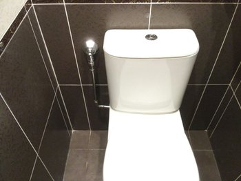

    вы так говорите как будто я это видел и с понтом дела не заметил, на самом деле правильно прочтение выглядит так :
    я настолько спокойно отношусь к протечкам, потому что просто их не боюсь, не потому что к ним привык а потому что их не бывает у меня (тьфу тьфу тьфу) я каждый день где-то что-то монтирую и поскольку работаю с надежными и качественными материалами этот вопрос меня не беспокуоит поэтому эту мелкую каплю на нижней части крана я просто не заметил, заказчику же делать нечего было 4 часа, я то работал, и он внимательно обследовал все детали и соединения...и нашел, после чего я сразу сказал, не проблема, у меня всегда материал с запасом (бывает иногда брак. например на кране нет резьбы) - все закончим и я поменяю.
    А у себя бы менять не стал, потому что эта пора в литье крана забилась бы не дожив до завтрашнего дня.

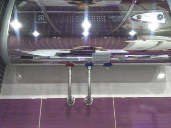

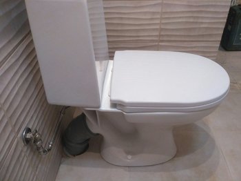

    насчет гибких подводок, если это унитаз или водонагреватель, зачем вообще они нужны, при желании сделать идеально, обращайтесь к профессионалам, будет и красиво и надежно.
    если же стеснены в средствах и готовы заморочиться, меряете примерную длину и заказываете в магазине подводку из гофрированной нержавеки гайка-гайка. Она отрезается под размер, одеваются гайки и труба вальцуется.
    Если же это смеситель на умывальник или мойку из которого можно выкрутить штатные резиновые подводки, выкручиваете их, набираете в поиске Idrosapiense и стартуете в район м.Авиамоторная, стоят примерно 2тр за пару, не бюджетно, за то вечно.
    Насчет инструмента, на водопроводе используются все чемоданы, потому что сначала перевариваются отводы на стояке, потом нержавейкой под пресс формируется узел ввода, а потом пексом выполняется разводка от коллектора...
