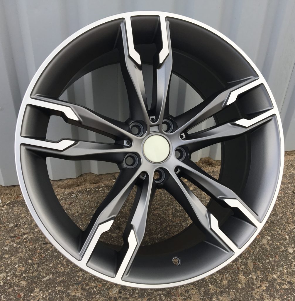

  19. G-GRID
    G-GRID Старожил
    18 июн 2013
    5,113
    Свердловская обл.
    Стиль 669 , перед 18х8,5 ет33, задние 9,5х18 ет40.
    дизайн В1257 перед 18х8,5 ет33, задние 9,5х18 ет40.
