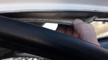

    Если машина колошматилась так, что красилась внутрянка, то проще всего снять уплотнительные резинки посмотреть точечную сварку и наличие подушек- это секундное дело.

    Вот фото: на фото открытая передняя дверь, снята уплотнительная резинка отодвинул потолок, - видна подушка безопасности нетронутая. На месте где стояла резинка точечная сварка, в незаводских условиях ее не повторить, так делает только робот на заводе.

    И какой понт её измерять, когда там другая технология покраски. В том числе без слоя безцветного лака? :facepalm:
    :facepalm: :facepalm: :facepalm: Ты мал и глуп и не видал больших ..... Эти точки делаются на раз даже на новой детали и даже не имея аппарата контактной сварки. А если ставить б/у, то они сохраняются старые и тоже на раз. Просто нужно МОЗГИ иметь, тому кто делает.
