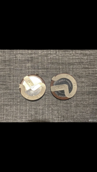

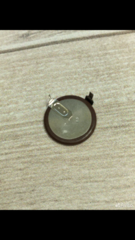

    Есть лайфхак для тех у кого в ключе как уменя стоит аккумуляторная батарея припаянная к плате ключа берем беспроводную зарядку любую с площадкой заряжания и ложим на нее ключ оставляем на ночь и вуаля ключ заряжен но это в том случае если аккум батарея не умерла а просто разрядилась и всем кто пишет просто поменять батарею ))) в х5 е70 и ф15 в ключах нет сменной батареи там припаянная к плате круглая аккумуляторная батарея многие путают и чтоб поменять надо перепаивать новую а не вытащил и вставил)

    Вот такие их надо поять снять и поменять не выйдет но можно зарядить дома песпроводной зарядкой как я написал выше
