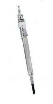

    В нормальном сервисе это сразу обговаривают и называют цену за выкручивание одного заломыша
    Ну и греть свечу феном-безумие(свеча естественно нагреется сильнее головы ...)

    Про фен Вы, безусловно, правы. А я как дурак стоял и смотрел, хотя, если бы хоть чуть-чуть подумал, то должен был бы пресечь эту инициативу сервиса с феном.
    И про лотерею Вы, конечно, правы. Она случается у тех, кто не знает как выкручивать эти чертовы свечки и для них это чистое везенье, если удается все-таки извлечь хоть одну. Вот только не понятно, почему же раньше они выкручивались безо всяких хитростей?
    Итог с заломом такой. Свечу высверлили с пылесосом. На мгновение пустили движок, чтобы выхлопом выдуло остаток свечи - ту часть, что ниже резьбы. Затем вставили ввертыш, а в него новую свечу. Я поинтересовался, как насчет стружки в камере сгорания и может ли она попасть в цилиндр. Ответ был такой: практически все засосал пылесос, если что и осталось, то из камеры сгорания вылетит естественным путем, если даже самая малость и попадет в цилиндр, то волноваться не стоит ибо металл стружки мягче чем детали поршневой группы. А вообще, сказали мне, людям ножницы в животе забывают после операции, и ничего - живут.
    Вот тут уважаемый тов. Toss сказал будто то бы мне кажется, что с заломышами все просто. Так вот мне совсем так не кажется. Я был просто в шоке от всех тех процедур, что проделали эти ребята над моим мотором. И вот я сижу и думаю, куда ехать, чтобы заменить оставшиеся 4 свечи и самое главное - проверить, что сейчас там, где была заломаная свеча?

    Ввёртыш? То есть у ребят даже набора нет, чтобы, сохранив резьбу, экстрактором вытащить остатки.
    Тут вообще всё просто. Хотя про бесхитростность вы не правы, и там случались заломы. Итак.
    Свеча М57, в 1.5 раза короче, штифт 5 мм
    Свеча N57, в 1.5 раза длиннее, штифт 4 мм

    именно свечи, на е70 самые проблемные 5-6 цилиндры ,машин 100 открутили

    Урок физики 5 й класс
    При нагреве ( в данном случае металл корпус свечи ) расширяется , тем самым ещё более затрудняет выкручивание свечи из бошки !
    Ибо свеча нагреется конечно больше и быстрее головы .

    Из практики не со свечами, нагреваешь конкретно болт например, после остывания начинает крутиться по маленьку. Теория такая, что нагреваясь болт расширяется и обжимает резьбу в отверстии в которое закручен.

    Менял сам свечи, на горячую, все выкрутилось ничего не сломалось. В 3-ем, 4-ом цилиндре шли тяжело, вместо жидкого ключа исп. керосин. Мотор N47, пробег 200т.

    В выходные снимал и чистил впускной коллектор, заодно выкрутил свечи. Две шли тяжело, но в итоге все выкрутились. Резьба на тех, что шли тяжело немного потянулась, но закрутились обратно со смазкой хорошо. Выкручивал так: как только свеча "упиралась", осаживал назад, брызгал немного проникающей смазки и снова выкручивал до "упирания". На две свечи потратил целый день!!! Задача была проверить какие свечи стоят, их состояние, и при том ничего не сломать. Делал все в теплой мастерской на работе. Двигатель N47D20C, 163 силы, пробег 250 000, сажевый и катализатор удалены год назад. После покупки в Германии я проехал 120 000. Впускной коллектор был засран капитально, датчик давления наддува просто забит углем (соответственно не работал). После всех пенетраций машина реально поехала, как будто поставил педаль-бустер.

    Не нашел? Такая же проблема на бензиновой Вольве. Один цилиндр не открутить. В сервисе сказали по опыту, если крутить со всей дури, то нагаром, который остался на торчащей снизу резьбе свечи зажует резьбу в алюминиевой башке и попадос на новую головку блока или перетачивать и делать новый вкладыш в эту, что по бюджету тоже самое.

    выкручивали сами свечи, шли туго, на первую ушло минут 30, потом компрессором дули на свечу, пошли легче

    По ходу один я не заморачивался как менять свечи. Машина стояла в гараже пару дней, температура внутри гаража +5. Пришел, снял впускной коллектор, выкрутил свечи без проблем. Заменил блок управления накалом. Помыл впускной коллектор, вкрутил новые свечи, поставил впускной коллектор. Все. Пробег 210к км

    а все зависит от того как они были закручены при предыдущей замене, увы но смазку используют не все:D

    В прошлом году менял свечи на своей 530d 2010г,первые пять выкрутились без особых проблем,с 6 пришлось повозиться,чуть чуть сдернулась и встала,замачивал,и крутил туда сюда,спустя час открутилась.
