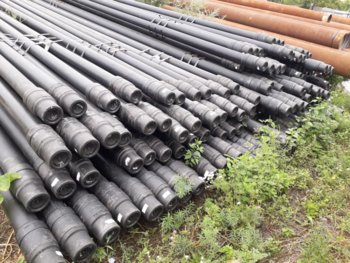

    парни, возьмите для бурения трубу за недорого. Слегка б.у.
    700 тонн

    Я понимаю, что бур подрядчику, кто покупает бу бурилку скорее всего пох, но хранят они ее не правильно, в пачках, без прокладок между рядами. Впечатление плохое производит.
