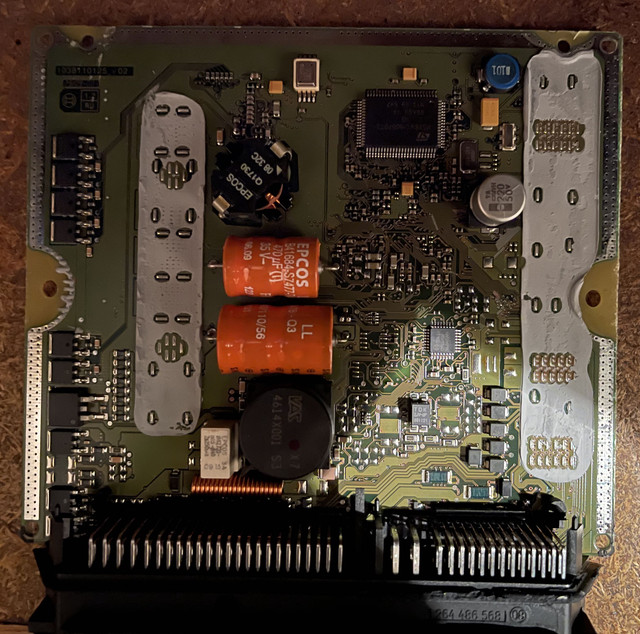

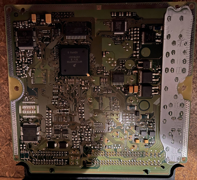

  19. msg
    msg Участник тусовки
    21 июл 2006
    190
    оставлю здесь. может кому понадобится.

  21. msg
    21 июл 2006
    190
    :facepalm:
    если бы я нашел такие картинки раньше, я бы не создал эту тему.

  23. msg
    21 июл 2006
    190
    вы сейчас все прикалываетесь?
    зная, что где и как приклеено, блок открывается феном за 15 мин без долгих раздумий.
    картинки мои, кстати.

  25. msg
    21 июл 2006
    190
    вообще, был уверен что видно-понятно, но хорошо, поясню, участки с СЕРОЙ ХРЕНЬЮ это термопроводящий клей.

  27. msg
    21 июл 2006
    190
    нет, блок девственно чист. так что ёмкости проверили для порядку и собрали. пошли дальше по плану машину ковырять.
