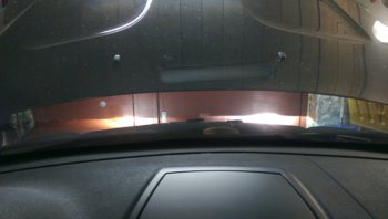

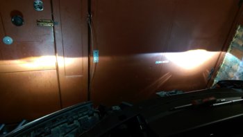

  17. Lexich
    Lexich Живу я здесь
    12 сен 2011
    10,584
    Зависит, конечно, от использования, но у меня уже на пробеге 150 т.км. было состояние не супер.
    Вот сравнение родной (слева) и новой (справа) фарами.
      1.9 МБ
      11
      1.6 МБ
      9
    #77 Lexich, 26 май 2025
  18. Jakson
    Jakson Участник тусовки
    26 сен 2008
    185
    Финляндия
    Разница конечно ощутима, тоже планирую в ближайшее время отражатели поменять.
