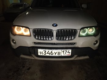

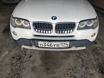

  11. *JD*
    *JD* Новичок
    18 фев 2020
    5
    Челябинская обл.
    Добрый день всем и огромное спасибо, кто помогал!
    Итоги:
    1. DRL_DIMMUNG добавил благодаря посту gsw5247. Почему не появлялось раньше так и не понял, но факт, что на том же месте всё заработало.
    2. Установив только кольца как ДХО перебрал все варианты силы накала и... они не меняются. ((((((((
    3. Добавил дальний в ДХО, опять перебрал все варианты силы накала - менялось только у дальнего.
    4. Ради интереса заказал светодиодные лампочки OSRAM в кольца, но стало хуже видно. Вот они. Фото приложу.
    Так что я решил оставить для ДХО дальний на wert_02 и убрать кольца. Хотя очень и очень жаль.
    Еще раз спасибо за помощь! Это тот случай, когда полученный опыт оказался ценнее! )))
  12. gsw5247
    gsw5247 Участник тусовки
    19 май 2017
    186
    не меняются как?
    в режиме DRL (переключатель света на 0, зажигание включено) они:
    не светятся вообще/горят всегда максимально ярко/горят вполнакала (приглушенно)/яркость не меняется при переключении на габариты
    И это при любых значениях DRL_DIMMUNG = wert_01 (Data=00) DRL_DIMMUNG = wert_06 (Data=FF) DRL_DIMMUNG = wert_05 (Data=92)
    PO_ALS_DRL = Activ ?
    Nettodat при считывании перед кодирование и при повторном чтении после изменения кодировки отличаются?
    На фото разница лево-право видна, но это три разных ракурса в одном и том же режиме ?габаритов или DRL ?

  14. *JD*
    *JD* Новичок
    18 фев 2020
    5
    Челябинская обл.
    Не меняются вообще никак. То есть, что в режиме Auto, что в "0", при включенном PO_ALS_DRL накал колец не меняется при любых значениях DRL_DIMMUNG wert 1-6. Но если к кольцам добавить дальний как ДХО (GED_FL_ALS_DRL), то при переборе DRL_DIMMUNG видно, что накал дальнего меняется, а колец нет. То есть вывод: DRL_DIMMUNG не влияет на накал колец. Исхожу из того, что они постоянно на полную мощность светят. Если честно, как-то не посмотрел Nettodat.
