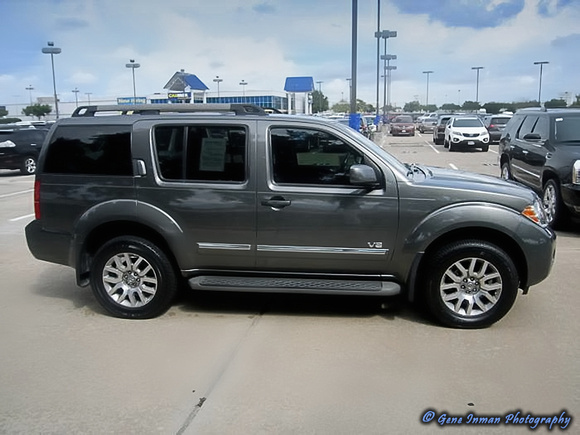

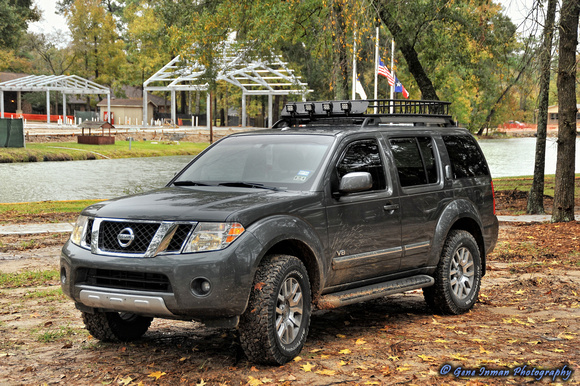

    Да что тут определяться. Я например не считаю что машина класса "внедорожник" или как тут ее часто называют "кроссовер" потеряет в виде если на нее поставить зубастую резину и немного приподнять машину чтоб эта резина влезла. К тому же перед девками выеживаться мне без надобности, я женат уже )) И машина нужна чтоб ездить, при чем не только по асфальту.
    Прикрепляю две картинки Nissan Pathfinder на стоковых колесах и на Гудриче как я хочу - мне кажется он как минимум не потерял во внешнем виде, так что на этот счет я не парюсь.
