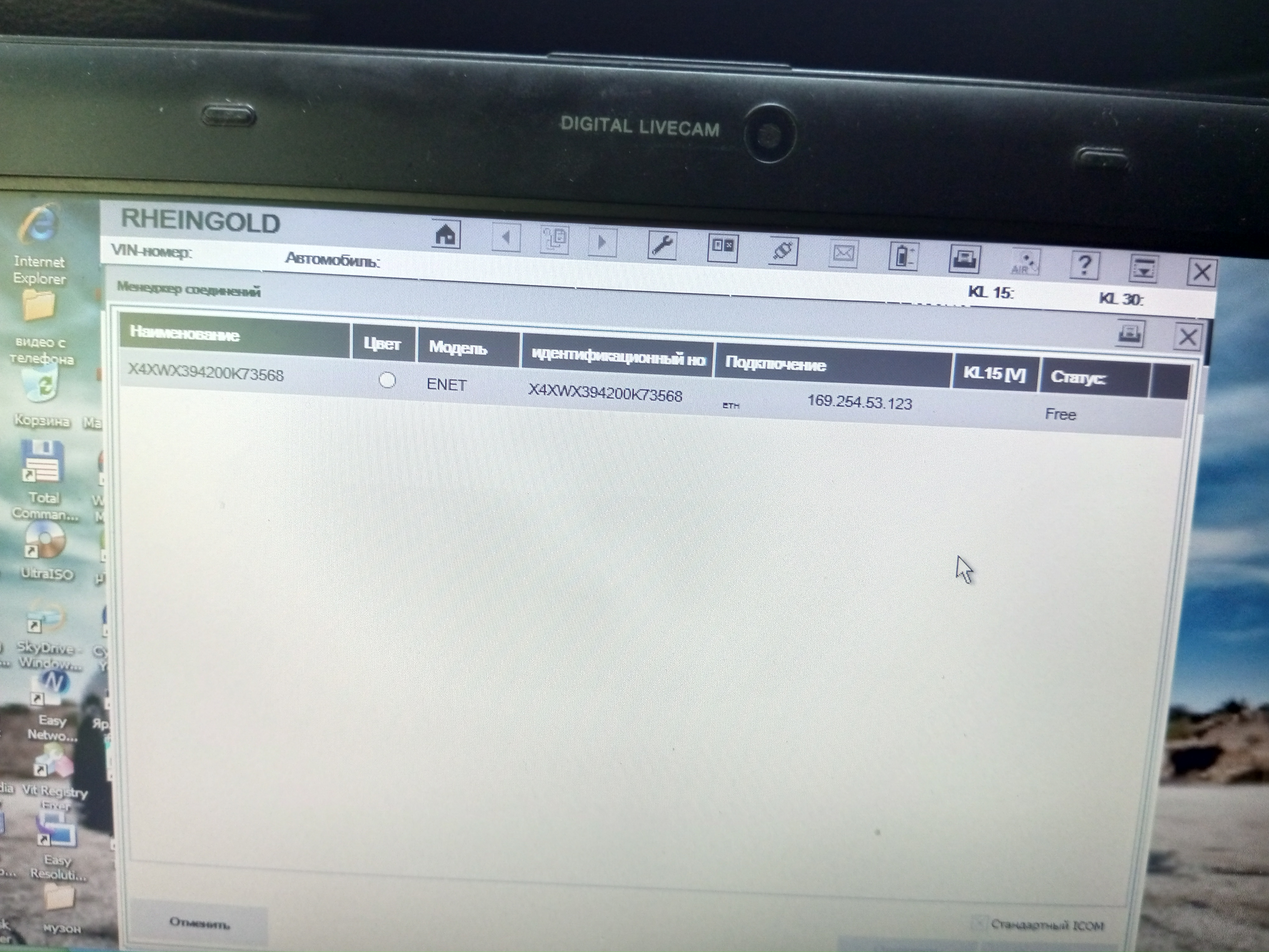

    Enet локальная сеть

    Адрес написан ?
  4. kentulya
    kentulya Абориген
    23 янв 2008
    2,332
    Да вин определяет , только строа с вин не активна

  6. ИнтЭкс
    ИнтЭкс VIP-cars & Customs
    3 авг 2009
    12,445
    Всем здравствуйте! :hi:
    Наступите на строчку и выделите её, далее кнопка снизу станет активной или кликните по этой строчке дважды и чтение запустится автоматически.

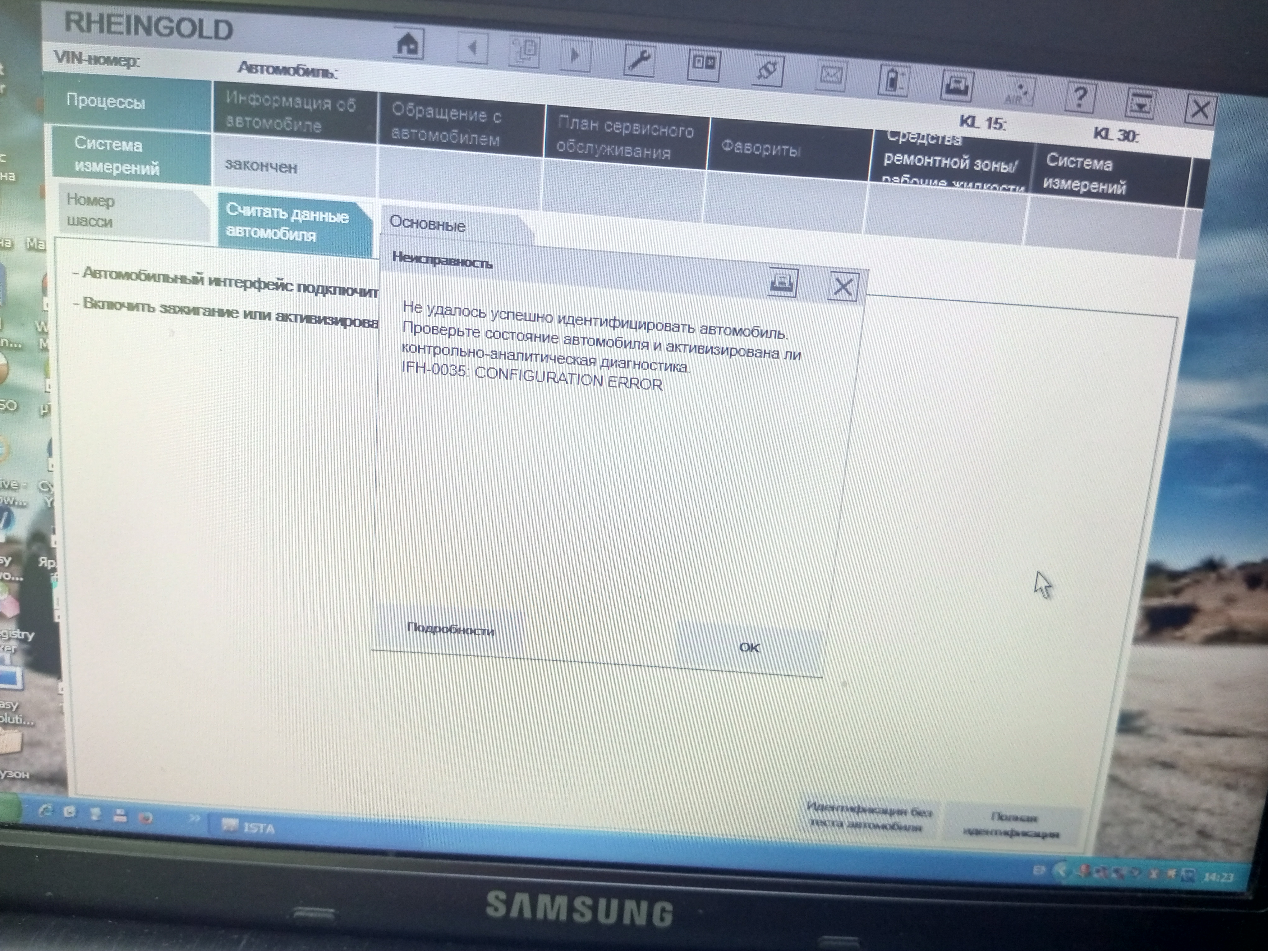

  8. kentulya
    kentulya Абориген
    23 янв 2008
    2,332
  9. andrey a w
    andrey a w Старики-разбойники
    21 фев 2009
    14,485
    Канада
    Случается похожее , правда , с USB
    Лечится вынул-сунул разъём.
    Зажигание не выключай.
    Пробуй.

  11. ИнтЭкс
    3 авг 2009
    12,445
    По VIN программа находит автомобиль в своей базе или такое же окно выскакивает?

  24. kentulya
    kentulya Абориген
    23 янв 2008
    2,332
    Да всё заработало

  26. kentulya
    kentulya Абориген
    23 янв 2008
    2,332
    Переустановил один из файлов,забыл как называется
  27. kentulya
    kentulya Абориген
    23 янв 2008
    2,332
    Переустановил стандарт тулс
    Бес нравится это.

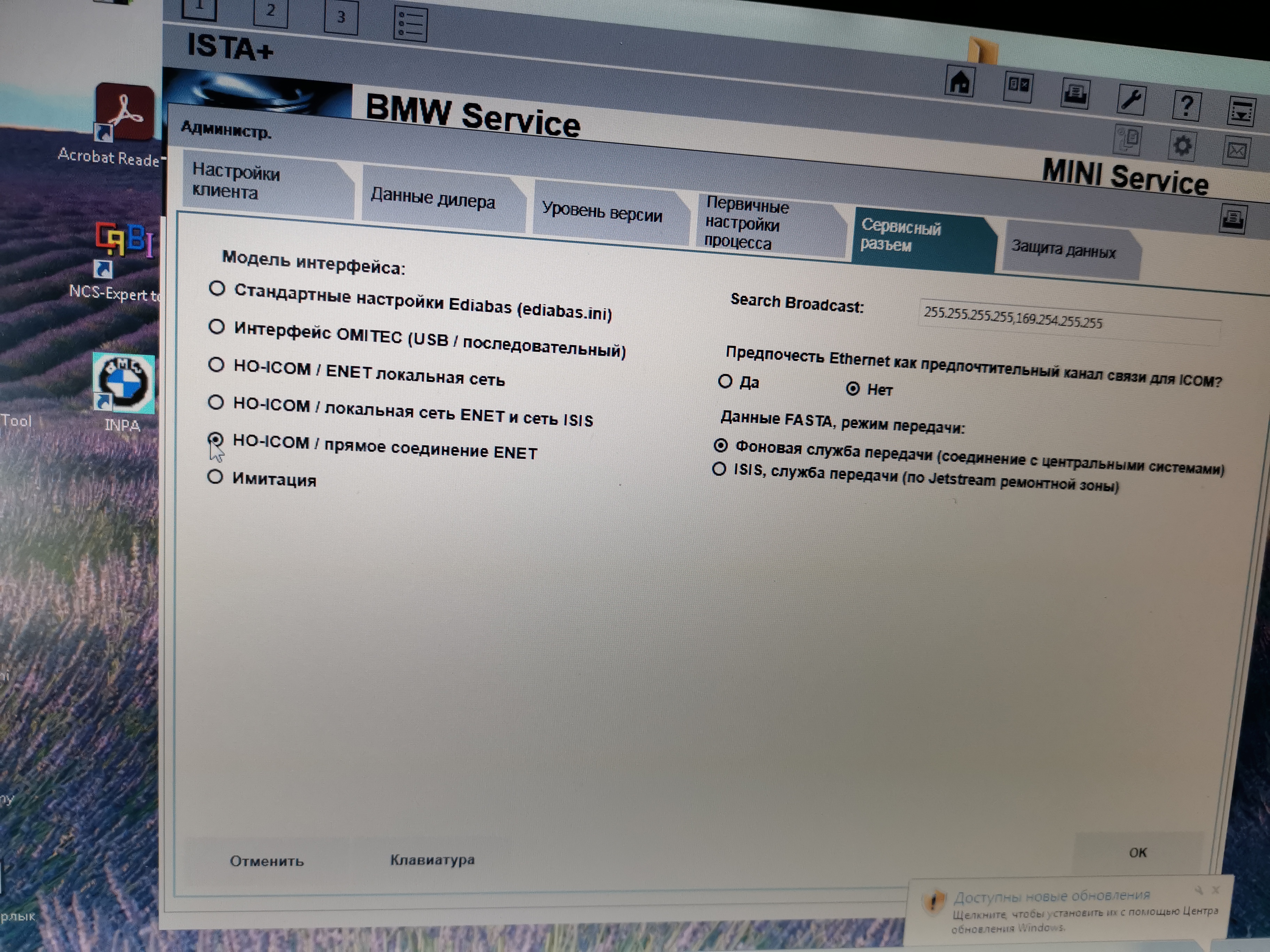

  29. Джон Уик
    Джон Уик Завсегдатай
    16 июн 2023
    1,370
    Шри-Ланка
    По причине смены телеги, пришлось переходить на еnet шнурок. Из двух компов на одном получилось(там какая то ранняя ИСТА стоит. А вот на том что Рейнголд стоит не вышло. Не видит авто и все тут. Сообщение как выше выкладывали на этой странице. С д-каном обе версии работали.
    Всего то прописал в сети что нужно и в настройках поменял тип подключения.
