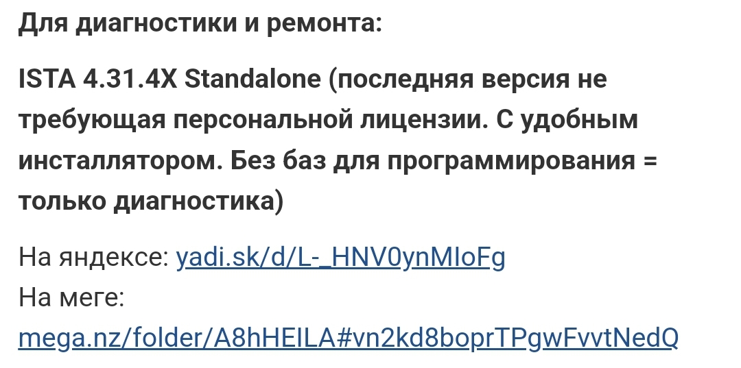

    мужики, дайте ссылку на иста+
  7. CEBEP1
    CEBEP1 Абориген
    29 май 2014
    2,073
    Здесь
    https://www.drive2.ru/l/7183131/
  8. Александр сах
    Александр сах Новичок
    29 май 2022
    3
    Сахалинская обл.
